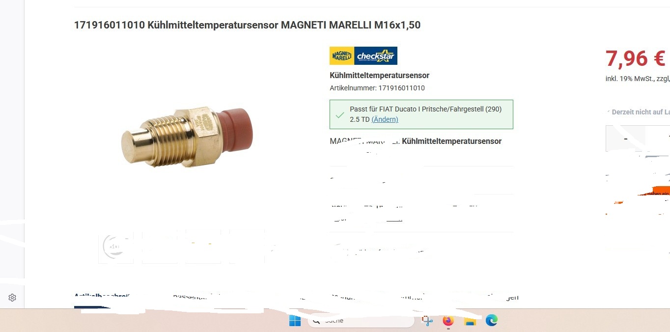

wenn ich so ein Problem habe, schmeiß ich las Erstest das 10€-Teil raus - wenn ich schon so weit bin wie Du.
Die Kabel-Salat-Reparaturen brauchen viel mehr Zeit, als einmal die Kühlflüssigkeit zu wechseln - und die wäre alle 3-4 Jahre sowieso auf der ToDo-Liste.
OE wird Magneti sein und das gibt´s auch z.B. beim Augustin als Sponsor des Forums mit Perzente

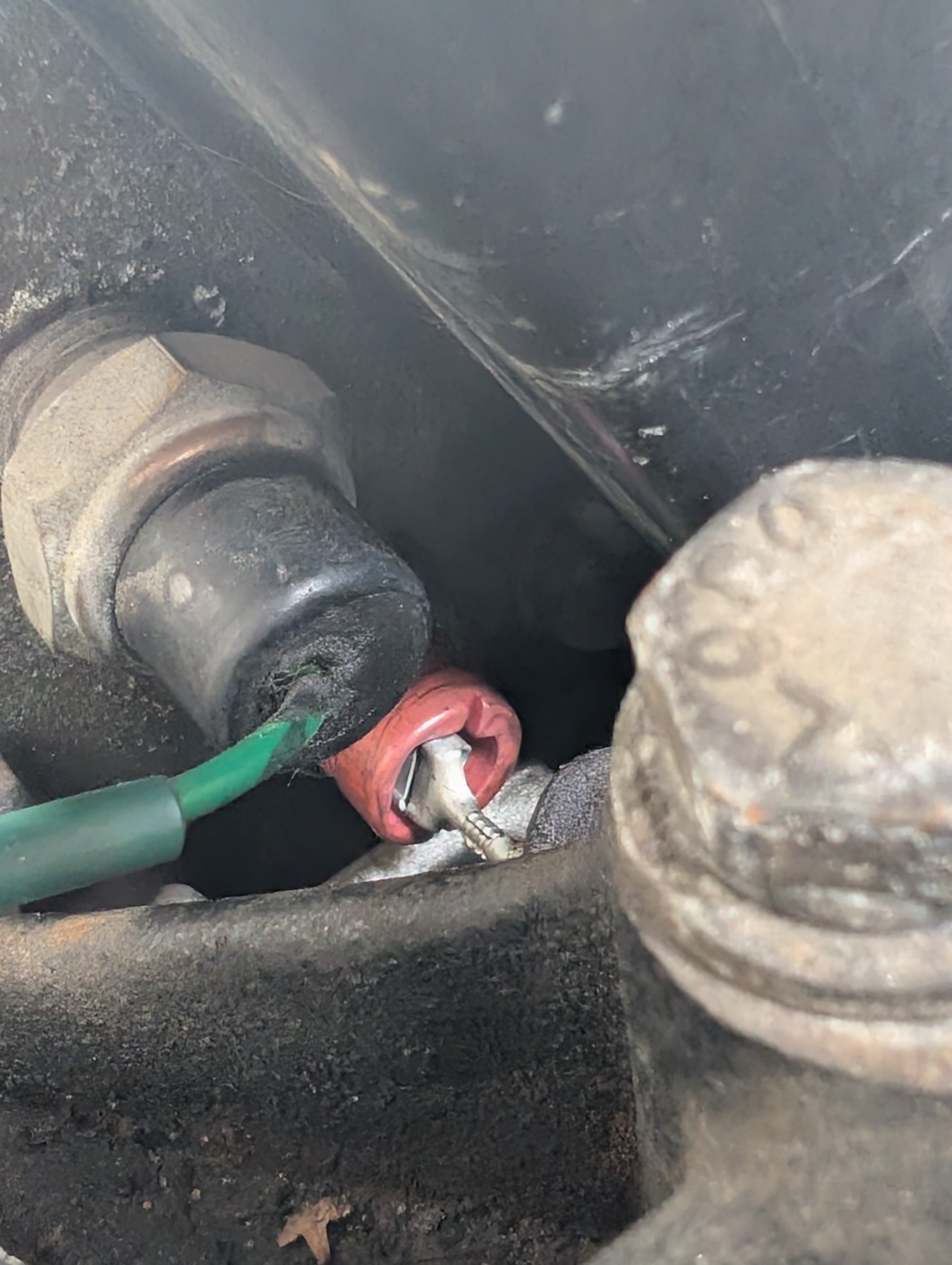

Mein erstes Foto, das ich euch geschickt hatte (das mit der rot eingerahmten Gummitülle), zeigt tatsächlich den Temperatursensor für das Cockpit.
Beim 2,5 TD befindet sich der Sensor – wenn man direkt vor dem Auto steht – auf der linken Seite, direkt unterhalb vom Temperaturgeber für die rote Warnleuchte.
Ich habe die Gummitülle jetzt mal abgezogen und den Stecker mit einem Kabel auf Masse überbrückt. Wenn ich dann die Zündung starte, steigt die Nadel der Temperaturanzeige direkt von 0 hoch auf den zweiten blauen Teilstrich (bei der 50). Sobald man die Masse wieder unterbricht, sinkt die Nadel sofort wieder ab. Beim erneuten Dranhalten wandert sie wieder exakt hoch auf den zweiten Teilstrich.

Moin, irgendwie sieht das bei mir etwas anders aus oder täuscht nur die Perspektive?
Gefunden habe ich in dem Bereich folgendes Kabel mit Ringöse und einer Mutter gesichert. Siehe Fotos.

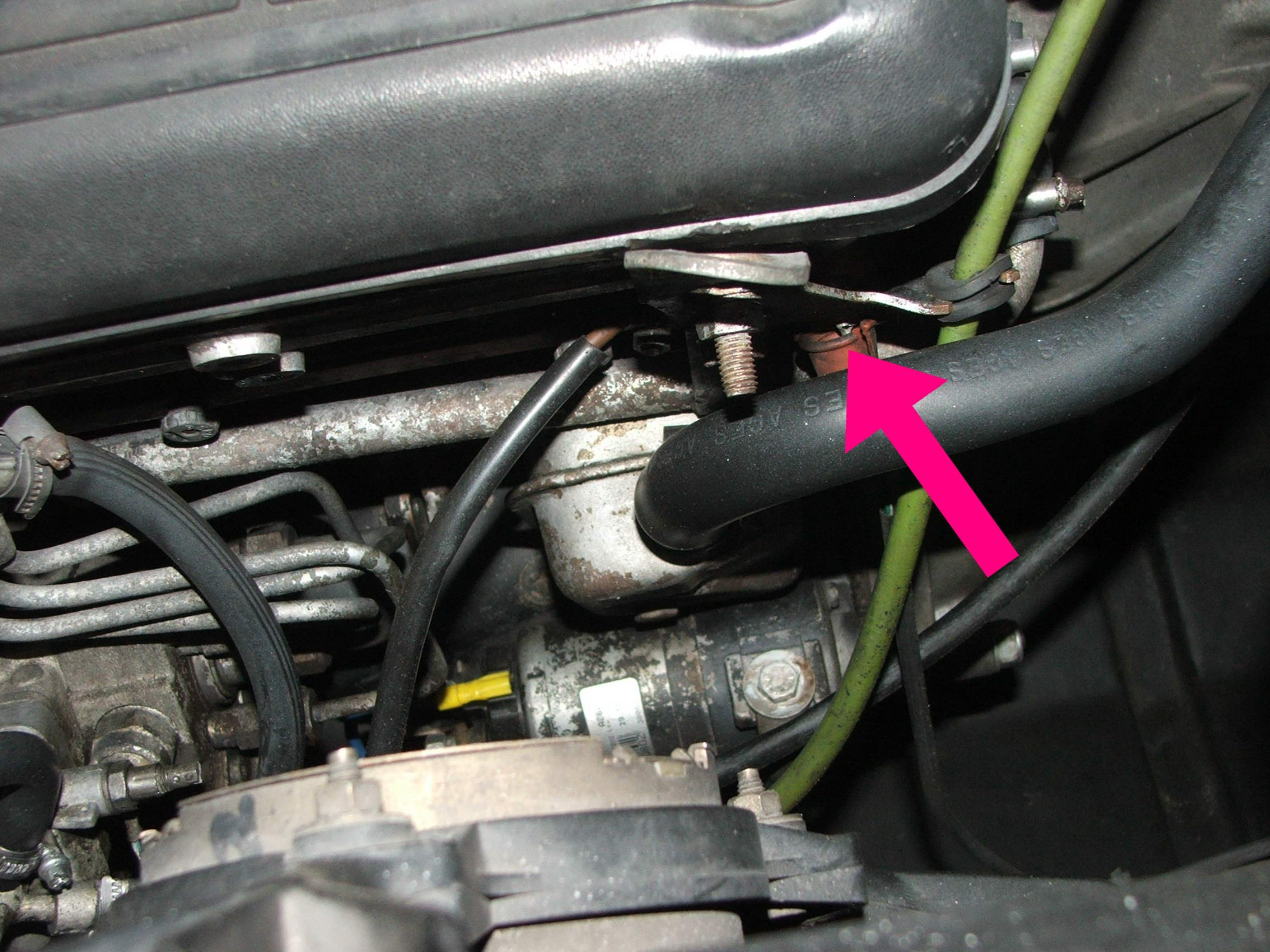

Moin Timo,
schau mal in folgenden Blogbeitrag . Dort siehst Du unten auch ein Foto von der Einbaulage des Sensors.
Hallo Wilfried, dann werde ich mal an der richtigen Stelle suchen.

Moin Timo,
das ist der Schalter für die Anzeige Uebertemperatur. Der Geber für die analoge Anzeige sitzt auf der Getriebeseite des Motors, da wo der Gaszug befestigt ist.
