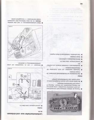

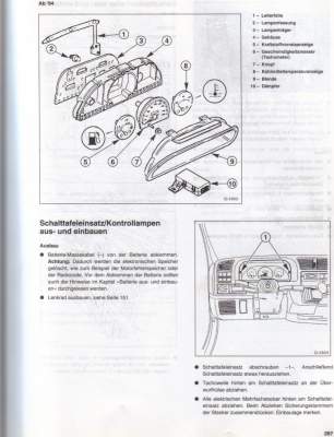

bei meinem Hobby geht schon immer (seit ich ihn habe) die Kontrollleucht für Lima und neuerdings die Blinkerleuchte nicht mehr. Neben vielen anderen "Kleinigkeiten" stehen beibe auf meiner Winterliste.
Zur Frage: wie komme ich an die dran?

Hallo Lars,habe dir mal den Ausbauplan kopiert,Teil 1+Teil 2 Gruß Norbert

Hallo Lars,nochmal Foto war zu groß.Gruß Norbert

Das 2 Foto

Hallo Lars du mußt die Seiten vergrößern,konnte sie nur so einstellen.Gruß Norbert

Danke Norbert. Aber ich glaube, die Bilder müssen wir hier wg. Copyright wieder löschen. Weiß jetzt aber, wie es geht. Danke nochmal.
