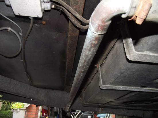

Re: Aw: Abwasser

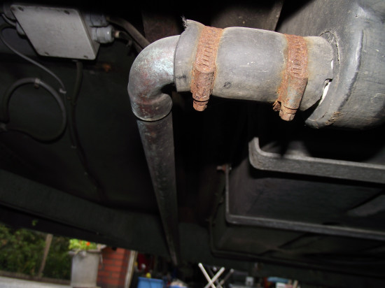

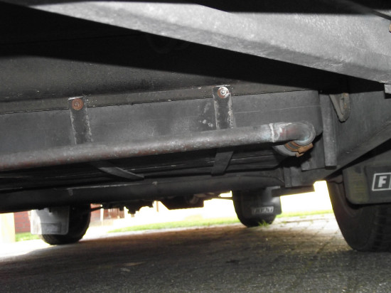

19 Juli 2012 15:32Hallo Jens,j.sch. schrieb: ...oder es gibt eine andere Lösung..
es gibt immer eine andere Lösung. Hier ist meine:
Zum Festtank kann Manni Dir was sagen. Der hat gerade einen rausgeschmissen !

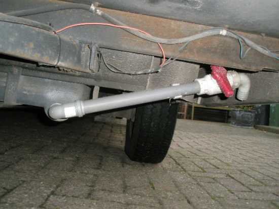

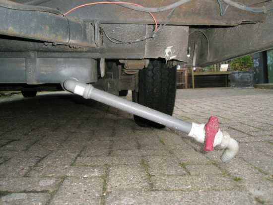

Hallo alle
Ich habe diese lösung,
die röhre kann mann nach unten drehen zum losen abwasser da die koplung (fur 25mm rohre)manchette hatte. auf die 25mm PVC rohre kan man einfach 1" dreht snitten fur die Hahn
LG
Simon

Hallo Simon, danke, aber so geht es bei mir wegen der Hängerkupplung nicht, ich könnte das Rohr nicht nach oben drücken. Da stört der Längsträger von der Kopplung.

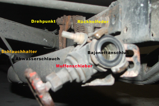

Hallo Wilfried, danke auch an dich fürs Bild. Hast du eine Fernbedienung oder wozu dient der Drehpunkt und die Rückholfeder?

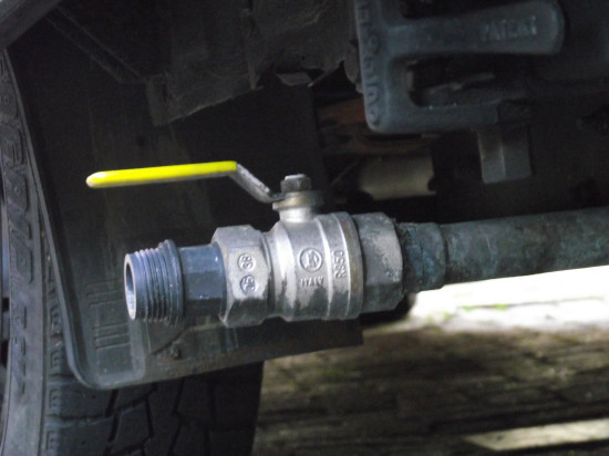

Wegen dem Schlauchanschluss und dem Hahn hab ichs bisher ähnlich, ich hab den Hahn mit 1"Gewinde direkt am Tankauslauf, dann kann ein Schlauch rangemacht werden. Aber ich muss halt immer so fast unterm Auto liegen.

Re: Aw: Abwasser
20 Juli 2012 06:43Moin Jens,j.sch. schrieb: ...oder wozu dient der Drehpunkt und die Rückholfeder?
die Feder hält den Hahn während der Fahrt hoch. Zum entleeren drücke ich das Teil runter.

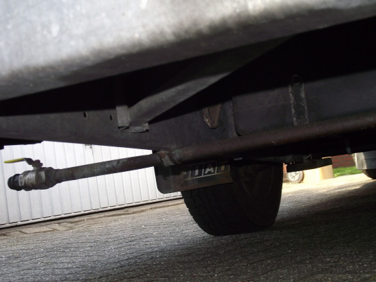

21 Juli 2012 20:06 - 21 Juli 2012 20:08
Moin Jens,
hier meine Variante, mit Ahk. linksseitig verlegt.
Kühlerschlauch, 28mm Kupferrohr, 1“ Kugelhahn.
Ups ich brauch mal ein paar neue Schlauchschellen :evil:

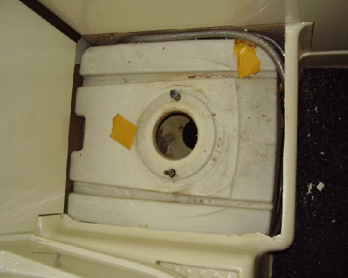

23 Juli 2012 12:47j.sch. schrieb: @ alle: Wo ist denn nun eigentlich der Fäkalientank original verbaut?
Moin Jens,
so jetzt noch einmal für dich ganz persönlich, ein Bild!
Für das Foto kannst du dich bei Simon :dankeschoen bedanken, denn dem habe ich es geklaut extra für Dich!

23 Juli 2012 15:42
Danke Manni, hab ich schon mal gesehen dieses Bild. Ich dachte, dass das von einem " Einbaupotti" stammt. Ich hab mit 80l unterm Fahrzeugboden gerechnet.
Danke nochmal für deine Mühe, jetzt weis ich Bescheid.
