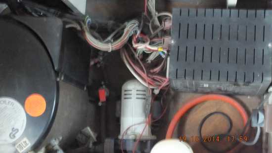

wenn die Tauchpumpe nicht angeschlossen ist dürfte ich in der Spüle und im Bad kein Wasser an den Zapfstellen kriegen richtig. Aber ich habe vollen Druck auf den Zapfstellen. Was im Moment noch nicht funktioniert ist die Toilettenspülung. Der Zerhacker funktioniert, aber der kriegt kein Wasser. Warum, das muss ich noch rausfinden. Also an der Toilette kommt kein Wasser an. Das Waschbecken hat aber Wasser. Irgendwie komisch das ganze. Den Vorbesitzer kann ich leider nicht mehr fragen. Am Wochenende will ich mal den Klokörper abbauen mal sehen ob ich den Fehler finde.

04 Nov. 2014 18:53 - 04 Nov. 2014 18:55Ja ich habe eine große Pumpe zwischen Boiler und Ladegerät. Und die pumpt solange bis Druck anliegt und hört dann auf zu pumpen. Deswegen konnte ich mir die Pumpe im Tank nicht erklären. Aber wir forschen weiter.

dann wurde irgendwann mal von Tauchpumpe auf Druckpumpe umgerüstet. Wenn dem so ist, dann muss auch die Toilettenspülung anders verdrahtet werden, da Du bei Tauchpumpe einen Schalter und bei Druckpumpe ein Ventil benötigst.

hab am Wochende mal die ganze Sache ausprobiert. Die Tauchpumpe ist definitiv arbeitslos. Der Schlauch dazu geht zur Druckpumpe. Der Zerhacker funktioniert soweit das er die Sch... zerhackt und abtransportiert aber er pumpt zur Zeit kein Spülwasser in die Toilette. Das muss ich noch rauskriegen wiso nicht. Vielleicht funktioniert das Ding erst richtig wenn endlich meine Aufbaubatterien da sind. Da warte ich noch drauf. Die sind noch unterwegs. Und wenn die angeschlossen sind dann probieren wir es nochmal.
