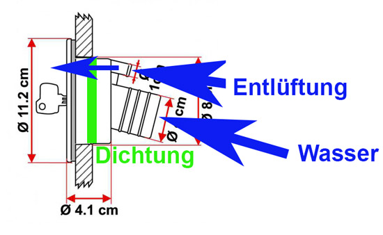

23 Juni 2015 06:49 - 23 Juni 2015 06:50Hallo Timo,Wolfen schrieb: Bei meinem ist die innere Gummidichtung so hart geworden, das dass Wasser in den Kurven aus dem Tank schwappt.
habe Deinen Satz jetzt gerade erst bewusst gelesen, da ich mich auf den ersten Teil Deiner Frage konzentriert habe.
Das raus schwappen von Wasser in Kurven ist normal, wenn der Tank sehr voll ist. Wie Du in dem von mir angegebenen Link bei dem weißen Modell erkennen kannst, befindet sich oben im Einfüllstutzen der Anschluss für die Tankentlüftung. ... und wo Luft rein kann, kann auch Wasser raus
Deshalb wirst Du an vielen 600ern auch Kalkspuren unter dem Einfüllstutzen sehen.

26 Aug. 2015 12:20Lollo_C schrieb: Das raus schwappen von Wasser in Kurven ist normal, wenn der Tank sehr voll ist. Wie Du in dem von mir angegebenen Link bei dem weißen Modell erkennen kannst, befindet sich oben im Einfüllstutzen der Anschluss für die Tankentlüftung. ... und wo Luft rein kann, kann auch Wasser raus

26 Aug. 2015 13:41Hallo Gerard,saviemeke schrieb: Wenn ich den Gummiring mit Vasaline setzen und der Deckel fest verwenden, wird der Deckel geschlossen!
natürlich kannst Du den Deckel wasserdicht machen. Dann musst Du aber auch damit rechnen, dass kein Luftausgleich bei der Entnahme mehr stattfindet. Wo soll denn die Luft dann herkommen?

ob den Deckel oder den von mir weiter oben verlinkten: Es ist egal, das Prinzip ist das selbe. Wenn die Dichtung zu dicht ist, kann keine Luft durch.
