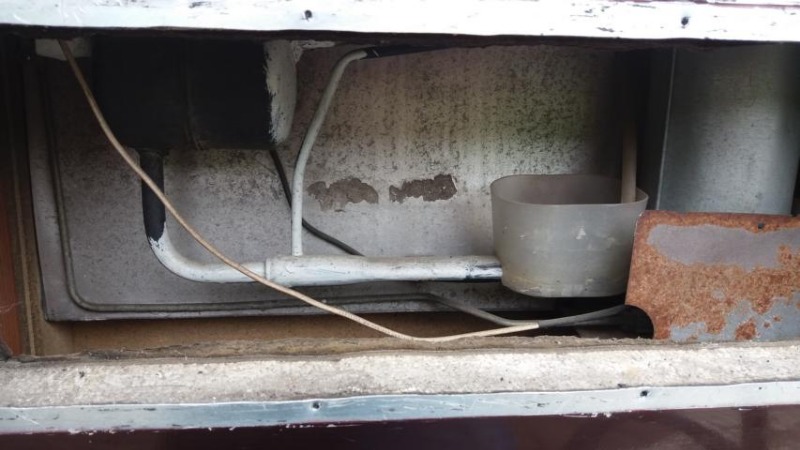

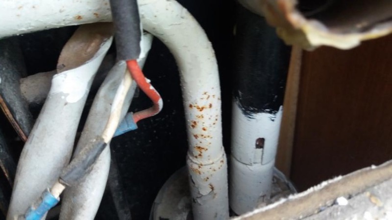

auf dem Treffen in Elsfleth stellten Andy und Wilfried fest, das die Abgase meines Kühlschranks riechen..was so nicht in Ordnung ist. Der Kühlschrank selbst springt auf Gas gut an und kühlt prima.
Wilfried empfahl mir eine Wartung.
Also habe ich an Pfingsten die Gitter abgebaut und einen Staubsauger hinein gehalten.
Nach meinem Augenschein sitzt das Abgasrohr richtig.
Ob meine Maßnahmen schon ausreichend waren, habe ich meine Zweifel.
An einigen Bauteilen nagt der Gilb. Da ich diese Technik noch nie vorher gesehen habe, kann ich den Zustand nicht allein beurteilen.
Meiner Meinung nach sind noch Rostschutzarbeiten notwendig. Kann ich Heizkörperlack nehmen oder gibt es dafür etwas spezielles?
Ich stelle hier ein paar Fotos ein.
Für eure Hilfe bin ich dankbar

22 Mai 2018 16:55Moin Kirsten,Kirsten schrieb: An einigen Bauteilen nagt der Gilb. Da ich diese Technik noch nie vorher gesehen habe, kann ich den Zustand nicht allein beurteilen.
das sieht gut aus. Nur sauber machen und keine Farbe drauf.

danke, das hör ich doch gern. Dann mach ich das doch mal zu Ende und montiere die Gitter wieder...
Der Willi scheint wirklich noch an den meisten Stellen original zu sein...(z.B. weißes Kabel).
Herzlichst Kirsten
