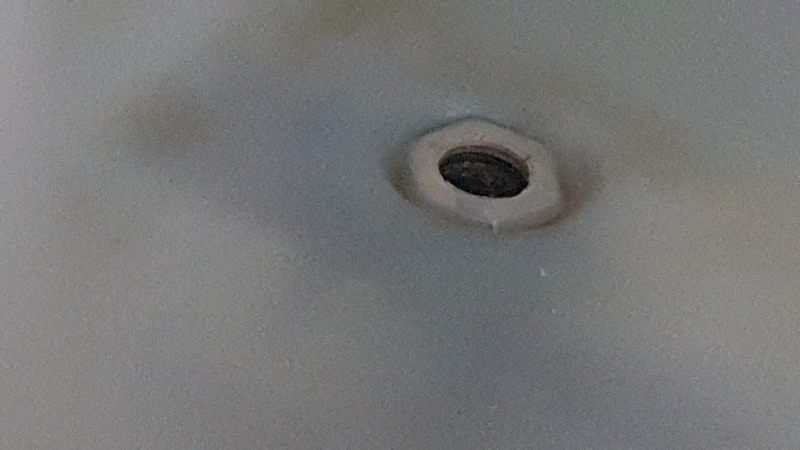

Moin zusammen,
ich über lege ob es für den innen verschlossenen Ablauf des Frischwassertanks eine bessere Möglichkeit, wie z.B. außen liegendem Kugelhahn gibt. Hat damit schon mal jemand Erfahrungen gesammelt, und den Ablauf umgebaut?
Der Grund meiner Überlegung resultiert übrigens aus meinem Verschlussstopfen. Der sieht aus wie 50 Jahre im Gammel gelegen und ich mag kein Gammelmetall im Frischwasser.
Außerdem macht das keinen Spaß jedes Mal beim Ablassen des Wassers mit dem Arm da reinkriechen zu müssen, um den Stopfen aufzudrehen.
Gruß Dirk
Gruß Dirk

Hallo Dirk
ich habe es schon vor 2 Jahren an unserem Hobby 600 Bj.97 umgebaut ,für den Umbau
brauchst Du 2 X Lötfitting ein Stück Kupferrohr einen Kugelhahn und Teflonband zum abdichten.
Grüße aus Heimbach/Eifel Annette und Franz
