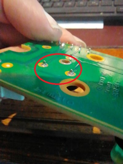

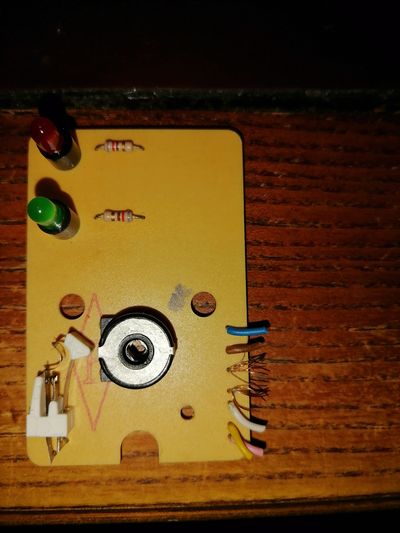

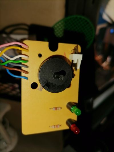

bei unsere letzten Tour wurde das Wasser nicht mehr zuverlässig warm. Das heißt, je nach Lust und Laune des Boilers hatten wir warmes Wasser, oder auch nicht.
Erstmal Boiler am BCC ausgeschaltet und Bedienkasten (Ein/Aus Temperatur) abgeschraubt. Platine ausgebaut und geprüft.
Die Ursache waren zwei gebrochene Lötstellen auf der Platine am Poti (Temperatureinstellung).
Lötstellen nachgelötet, Platine wieder montiert, Gashahn auf, Kamindeckel ab, Boiler am BCC eingeschaltet und....
Wasser wird wieder warm.
