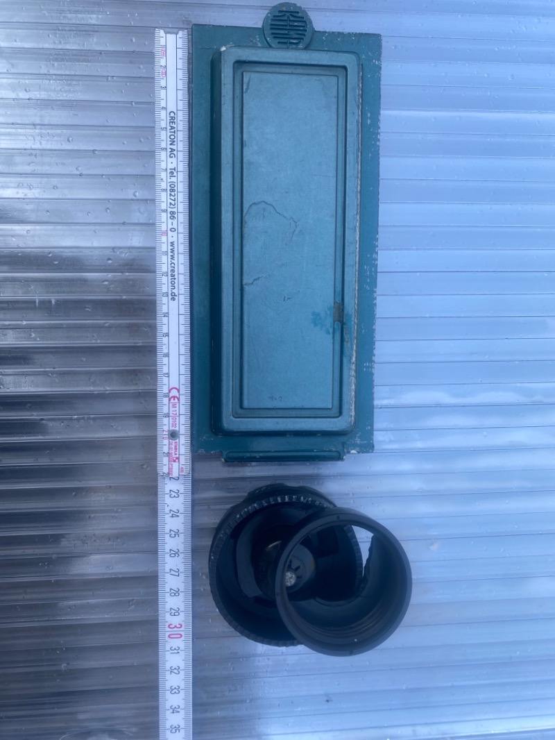

Guten Morgen, ich benötige eine neue Versorgungsklappe für Hobby Baujahr 88 für den externen Gasanschluss neben der Eingangstür an der Außenseite. Die Stifte sind ausgebrochen. Weiß jemand wo ich die günstig bestellen kann? Lg Kati

die kriegst du bei einigen Anbietern, wie z.B. Camping Wagner in mehreren Farben, wie Weiß, Grau, Beige oder, Braun zu bestellen. Bei mir war Grau am günstigsten. Lackieren musst du die dann eh in Wagenfarbe. Hersteller ist die Firma Reich. Je nachdem ob mit oder ohne Schloss ab so ca. 25 bis 40 Euro. Den Innenausschnitt musst du auch, wie benötigt ausbohren/-schneiden.

Hallo Kati. diese Versorgungsklappen gibt es noch im Campinghandel.
Wenn deine Scharniere wo die Stifte drin waren noch heile sind hilft auch eine Blindniete. Einfach reinstecken.
