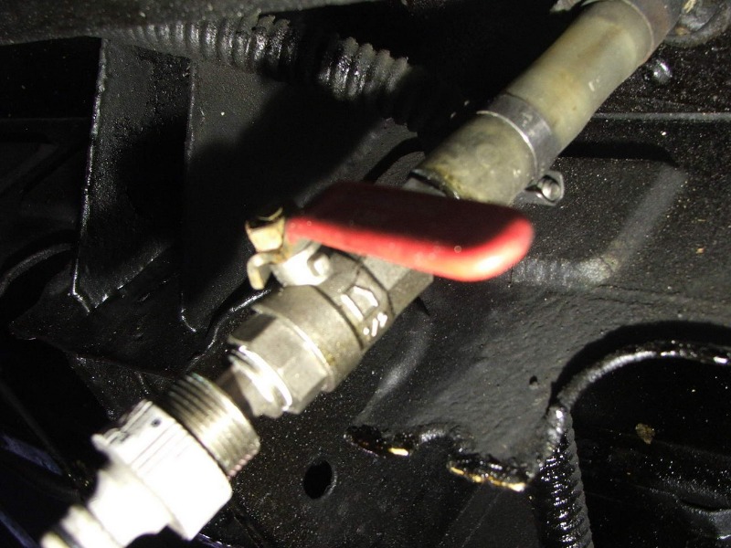

16 Juli 2024 20:56Natürlich. Gerade dann macht Dich keiner drauf aufmerksam, dass Dein Fahrzeug Wasser verliert. Ich habe den Entleerungsstopfen im Tank übrigens entfernt und mit unter dem Fahrzeug einen Entleerungshahn eingebaut.Machst Du das auch wenn es regnet, bzw die Strassen nass sind?

die Idee ist uralt. Ich habe es damals dem Hobbytreiber nachgebaut.

Re: Restwasser im Frischwassertank
17 Juli 2024 20:48
Hallo Andre,
habe alles was ich dafür brauche auf meinem Dachboden gefunden.
Ein Stück passenden Schlauch ca. 100mm lang, 2 Stück Schlauchschellen,ein kurzes Stück Gewinderohr und den Kugelhahn.
Dann noch einen Stellring an ein Stück Flacheisen geschweißt und an das seitliche Blech angeschraubt.
17 Juli 2024 20:58
Danke Günther,
ich schau mir morgen mal an wie der Ablauf bei mir von unten aussieht bzw ankommt. Momentan ist mir die Strecke Gewinde für Ablaufschraube zu Verbindung außen wo letztendlich das Wasser ausläuft nicht klar.
Hab ich mir bis jetzt noch nie angeschaut
Wenn ich das gesehen habe geht es los mit der Änderung
