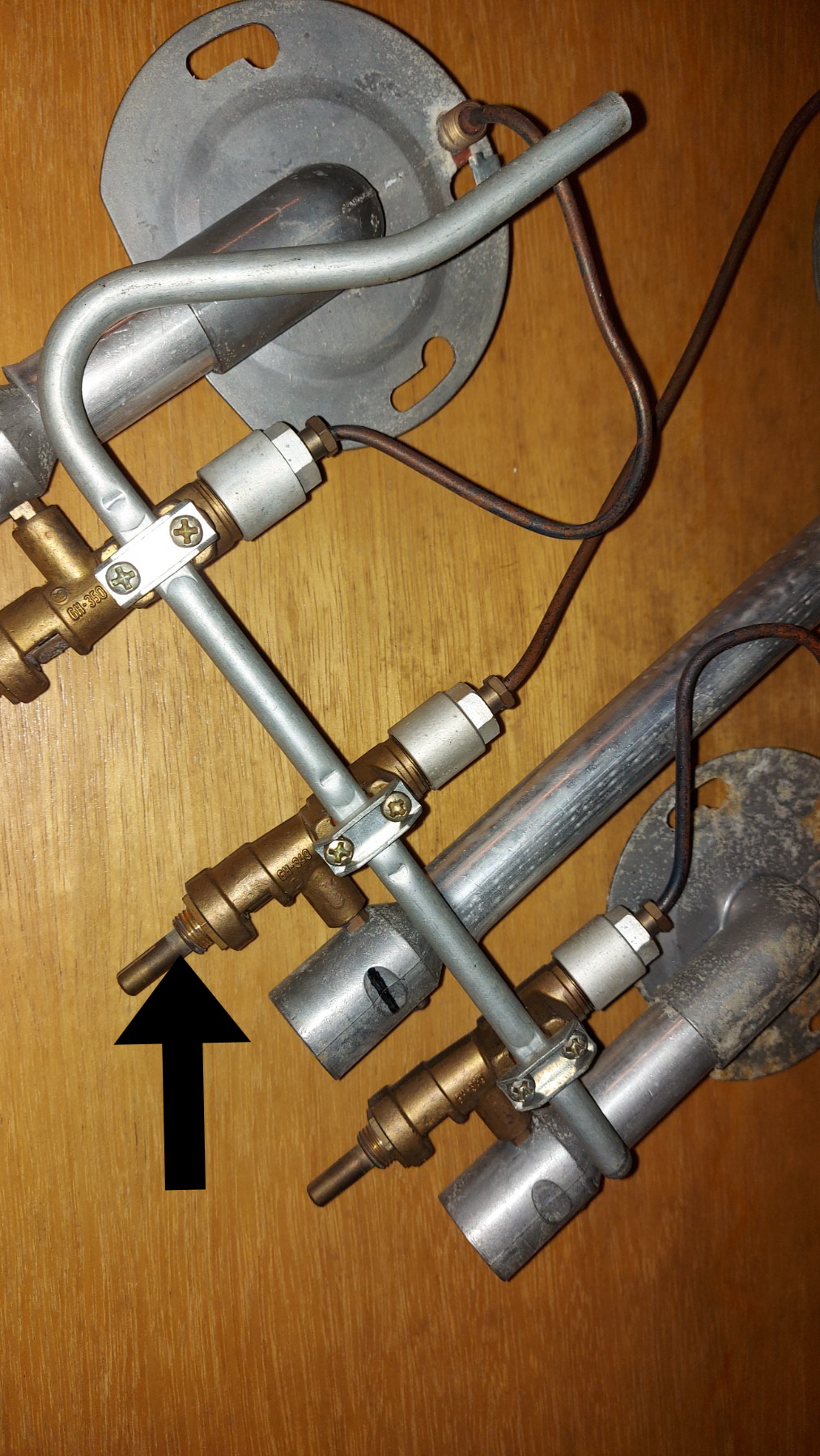

wir hätten das Fett auf den Stift gemacht, der das in der Hülse gedrückt wird um das Gas ausströmen zu lassen.
Hallo Carla,
da hätte ich das Fett drauf gemacht = Pfeil
was sind Schneidringverschraubugen?
Die Gasrohre werden in den Verschraubungen mit konischen "Schneidringen" abgedichtet. Daher heißen sie Schneidring- oder Ermetoverschraubungen. Einfach mal googeln.
Die Ventile waren nur gesteckt. Ein Stift mit Feder dran und zwei kleine Unerlegscheiben in einer Messinghülle.

ich hatte mir vor Jahren (oder waren es schon Jahrzehnte?) mal so eine kleine Tube gekauft. Die waren damals noch grün. Heute gibt es sie wohl in blau ( Truma Gasdichtpaste ) und für ganz schön teuer Geld. Die Alternative von GOK ( GOK Hahnfett ) ist etwas preiswerter. Damit schmiere ich immer alle Schneidringverschraubungen und Wellen leicht ein.

also die Ventile haben wir ausgebaut und alles schön sauber gemacht. Sie sind schon wieder eingebaut und getestet. Funktionieren bestens :0) War ja gaaaanz einfach!
Wo kommt das Fett hin? An die Stifte die das Gas aufdrücken? Muss das Fett überhaupt dran?

Der Kühlschrank funtioniert ja auch mit Gas. Bei uns zündet der Kühlschrank auch, aber irgendwie hört man kein Gas ausströmen,riecht nix und scheinbar brennt auch nix...
Unsere Gasflasche ist ziemlich leer. Kann es daran liegen? Oder ist das wieder ein Bedienerfehler?
Dann hilft nur Reinigen und anschließend wieder fetten. Zum Reinigen verwende ich übrigens auch WD40 oder Silikonspray. Zum Fetten nehme ich Truma-Fett.

Hallo Carmen,das mit der Uhr sieht doch gut aus. Kannst Deinem Mann meinen Respekt zollen. Bevor dieser Thread aber vollends vom Thema abdriftet: Im Anhang mal ein Foto, über was wir uns überhaupt unterhalten
Hier siehst Du die Zündsicherung. Theoretisch kann sie auch defekt sein. Aber eher unwarscheinlich. Es gibt sie aber noch als Ersatzteil. Zwar nicht mehr von Cramer, aber von Dometic oder andere. Die häufiste Ursache ist aber ein verdrecktes Gasventil. Wie Du auf dem Foto siehst, ist der Stift (Schieber) zum Teil offen. Da sammelt sich schon mal Dreck und/oder Fett. Dann hilft nur Reinigen und anschließend wieder fetten. Zum Reinigen verwende ich übrigens auch WD40 oder Silikonspray. Zum Fetten nehme ich Truma-Fett.
Das selbe Problem tritt übrigens auch oft beim Drehknopf der Heizung auf.
