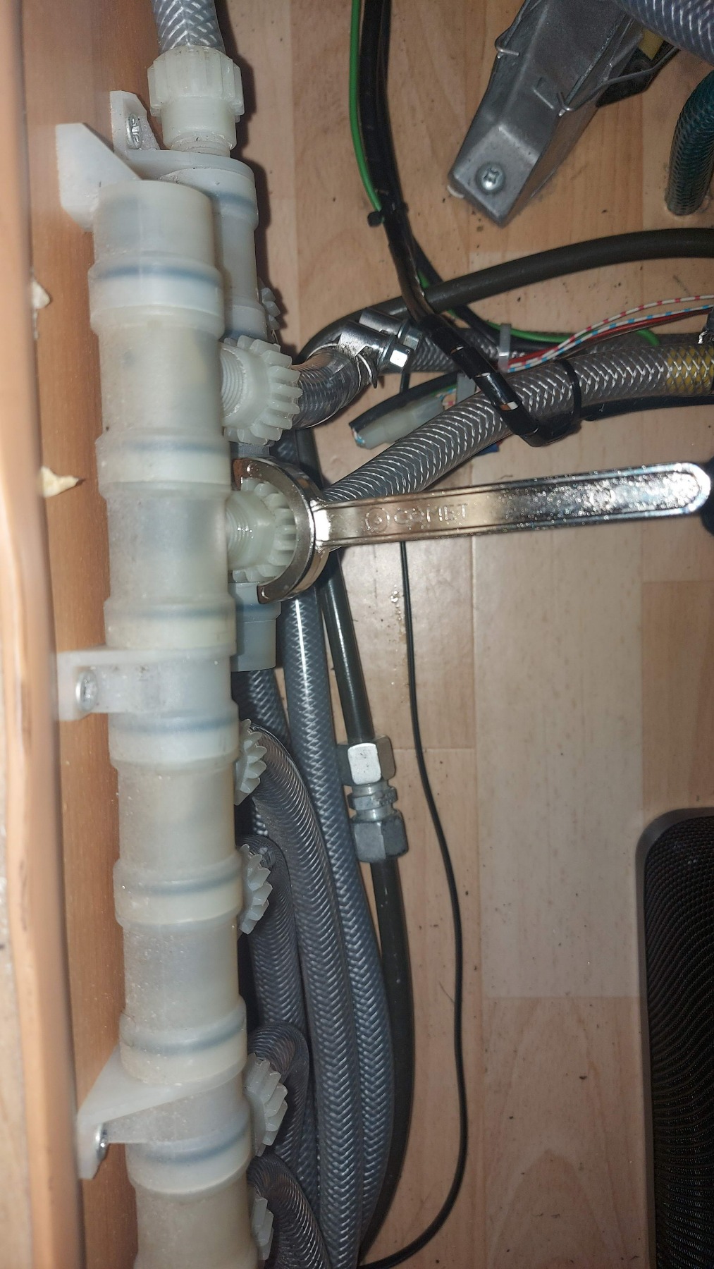

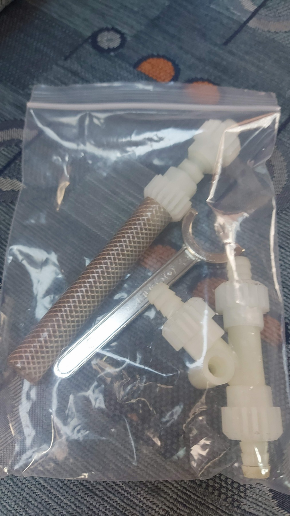

in der Linie D ist als Wasserverteiler das Comet X-Fix System verbaut. Bis dato war ich der Meinung, dass die Verschaubungen von Hand angezogen werden. In Schweden hatte sich bei unserem 690er ein Wasserschlauch am Verteiler gelöst. Daraufhin habe ich mich etwas näher mit dem System beschäftigt und gesehen, dass es dafür einen Montageschlüssel gibt. Ich habe miir dann ein paar Verbinder zum testen und den Montageschlüssel bestellt.
Nachdem ich das Prinzip verstanden hatte, konnte ich alle Verschraubungen an den Wasserverteilern um 1/4 bis 1/2 Umdrehung nachziehen.
