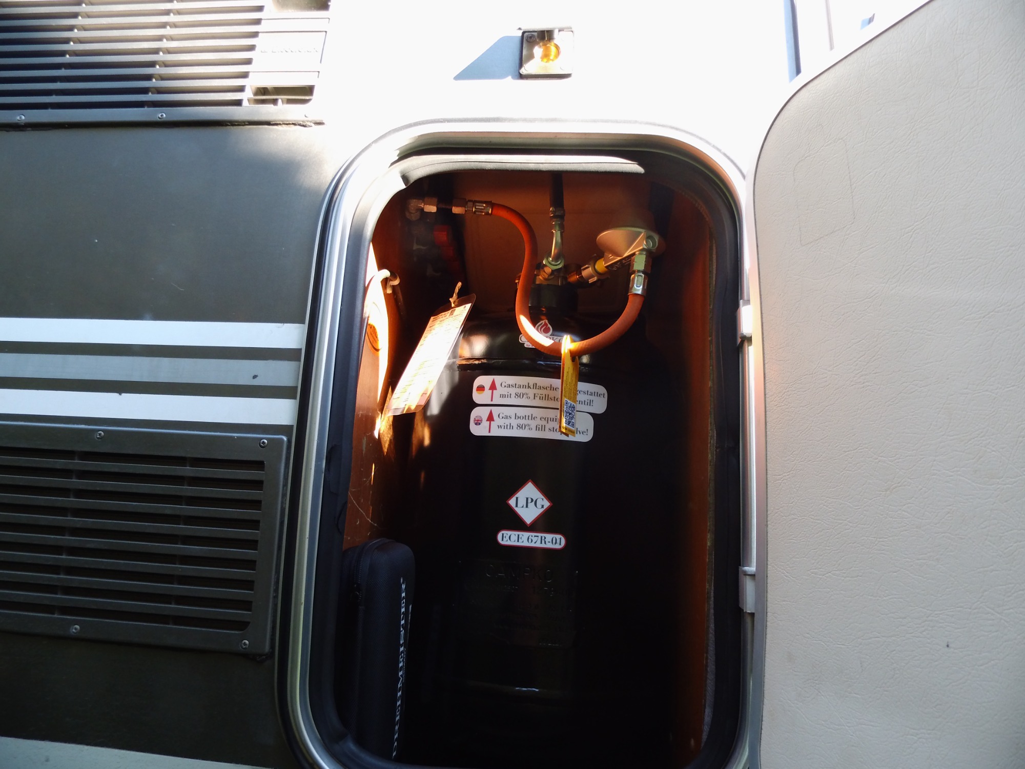

ich habe heute meinen Gastank, den ich im Winter eingebaut habe
vom TÜV abnehmen lassen.
Jetzt hat das lästige Gasflaschen tauschen endlich ein Ende.

es handelt sich um eine 14kg Flasche (30 Liter) also ungefähr die gleiche Größe
wie die vorherige 11 kg Flasche. Eine Reserveflasche haben wir nicht. Aus Erfahrung kommen wir
bei Frühlingshaften Temperaturen ca. 4 Wochen damit aus. Da wir aber meistens in Länder fahren wo
es genügend Tankstellen mit LPG Gas gibt, können wir ja jederzeit wieder auffüllen.

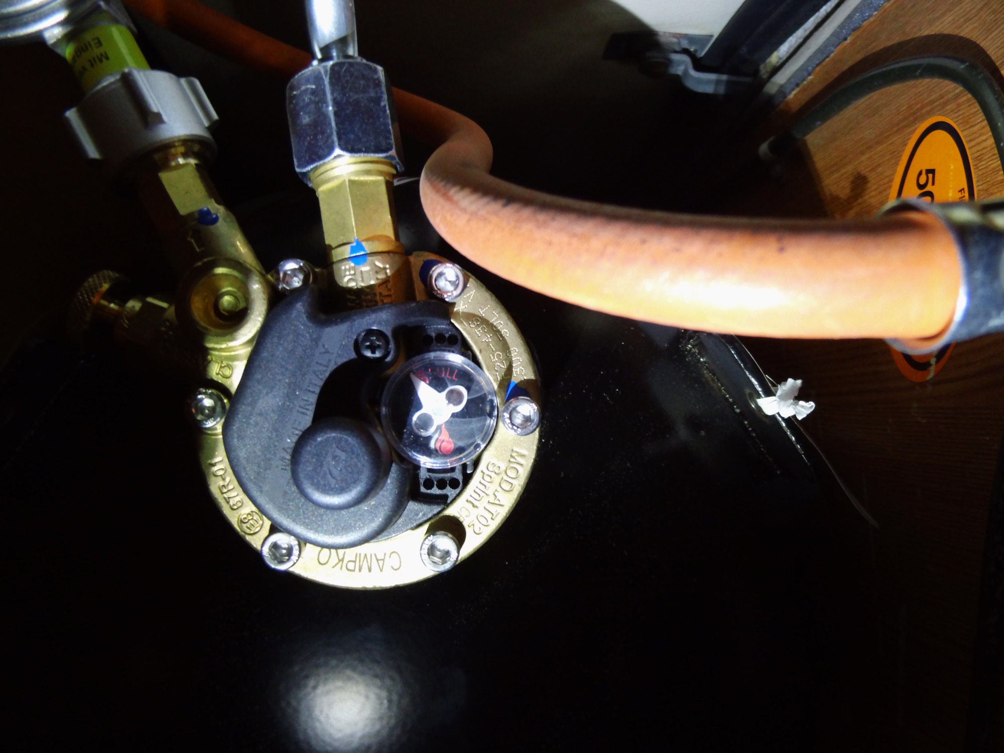

Die Flasche hat oben auf der Armatur ein Füllstandsanzeiger.

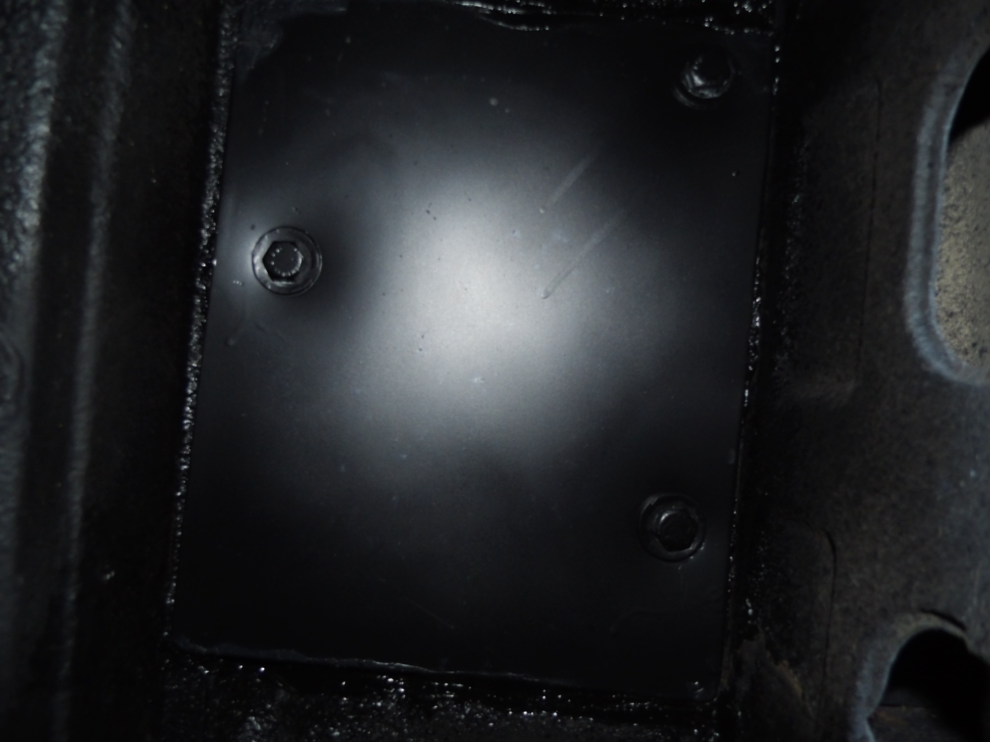

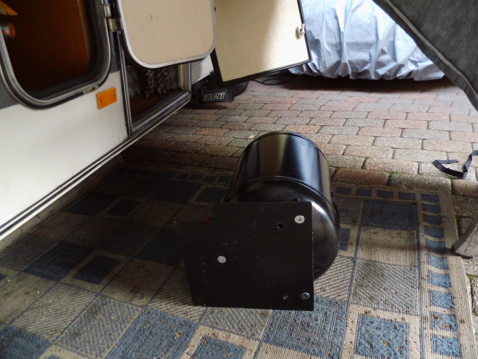

Damit der Tank die 20g in Fahrtrichtung und die 8g der Querbeschleunigung abfangen kann, habe ich den
Tank auf eine 6mm Stahlplatte geschraubt und durch den kompl. Unterboden mit einer zusätzlichen 4 mm Stahkplatte
verschraubt.
