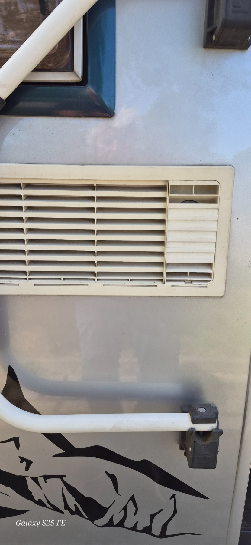

09 Juni 2026 09:49Moin Günter,Offensichtlich läuft der gesamte Kühli, außer der elektrischen Heizpatrone, auf der Starterbatterie.
das ist nicht der Fall! Der Kühlschrank liegt nur vor dem Hauptschalter der Aufbaubatterie - zumindest bei unserer Ho04.
Da wäre schon interessant, welche Geräte verbaut sind. Unser Kühlschrank RM7651L verbraucht 380g/24h. Im Sommer haben wir mit Kochen und Warmwasser noch nie mehr als eine 11 kg-Flasche in 14 Tagen Urlaub verbraucht. Was meinst Du mit " leichte Braunfärbung " oberhalb des Kamins? Unser Kühlschrank hat keinen Kamin.Nur der Gasverbrauch war enorm!!
Hauptsache die To-do-Liste wird nicht zu lang.Die ersten Teile sind bestellt und wir arbeiten an unserer To-do-Liste.

Moin Wilfried,
Bei uns ist der RM740L verbaut.
. . . und was macht Deiner mit den Abgasen . . .

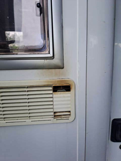

Tja, wie das so ist mit den To-do-Listen; oben streicht man weg und unten schreibt man hin. Vor allem nach einer sogenannten Testtour.
Nun, das würde aber Sinn machen, denn falls die Aufbaubatterie wirklich leer ist, würde er trotzdem vollumfänglich mit Gas laufen; ansonsten nicht.das ist nicht der Fall! Der Kühlschrank liegt nur vor dem Hauptschalter der Aufbaubatterie - zumindest bei unserer Ho04.

Moin Günter,
das sieht wirklich nicht gut aus. Da würde ich erst ein mal Druckminderer und Gasdüse überprüfen. Hast Du 30 oder 50 mbar? Unser Kühli ist zugdicht eingebaut, d.h. die Abgase werden mit der Kühlluft raustransportiert. Deshalb darf bei unserem oben keine Winterabdeckung drauf gemacht werden.
