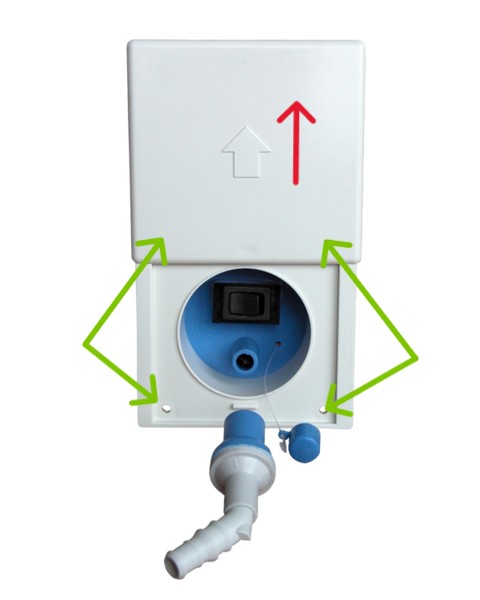

wenn´s der COMET Aussenduschenanschluß, wie hier unten gezeigt ist, wird der mit 4 Kreuzschlitzschrauben (GRÜNE Pfeile) und Dichmittel eingebaut. Der hat eien Schalter und keinen Elektrohahn (wie Klaus sagte), oder habt Ihr einen anderen?
Damit Du an die oberen beiden kommst, müßtest Du die Klappe bis zum Anschlag hochschieben (ROTER Pfeil), dann in der Mitte der Schiebedeckelunterkante ein paar Milimetwr anheben/nach außen biegen/lupfen. Dadurch bringst Du sie über den Anschlag. Jetzt kannst Du sie ganz nach oben rausschieben und siehst die anderen 2 Schrauben (GRÜNE Pfeile).
Und, nebenbei bemerkt, das Wasser, daß da bei mir am angebrochenen Stutzen tropfte lief langasam und stetig, solange Druck auf den Leitungen war, nach vorne..... Sonst hätte ich´s garnicht angegangen geschweige genutzt.
Die Verkabelung vom Schalter hatte ich abgeschnitten und beim Einbau, zur einfacheren Montage, längere angelötet - aus Platzgründen.
Der Schlauch war mit einer Schelle befestigt, brach aber beim Ausbau schon ab. Damit war die Dose ausgebaut.
Der Einbau geht im Prinzip rückwärts, aber die Anschlußdose brauchst Du neu.
Diese hat die Nummer S3012.06.00 und gibt´s unter anderen internen Nummern bei den einschlägigen Camping-Discountern unter "Comet Außenanschluß für Dusche".
Grüße Michi

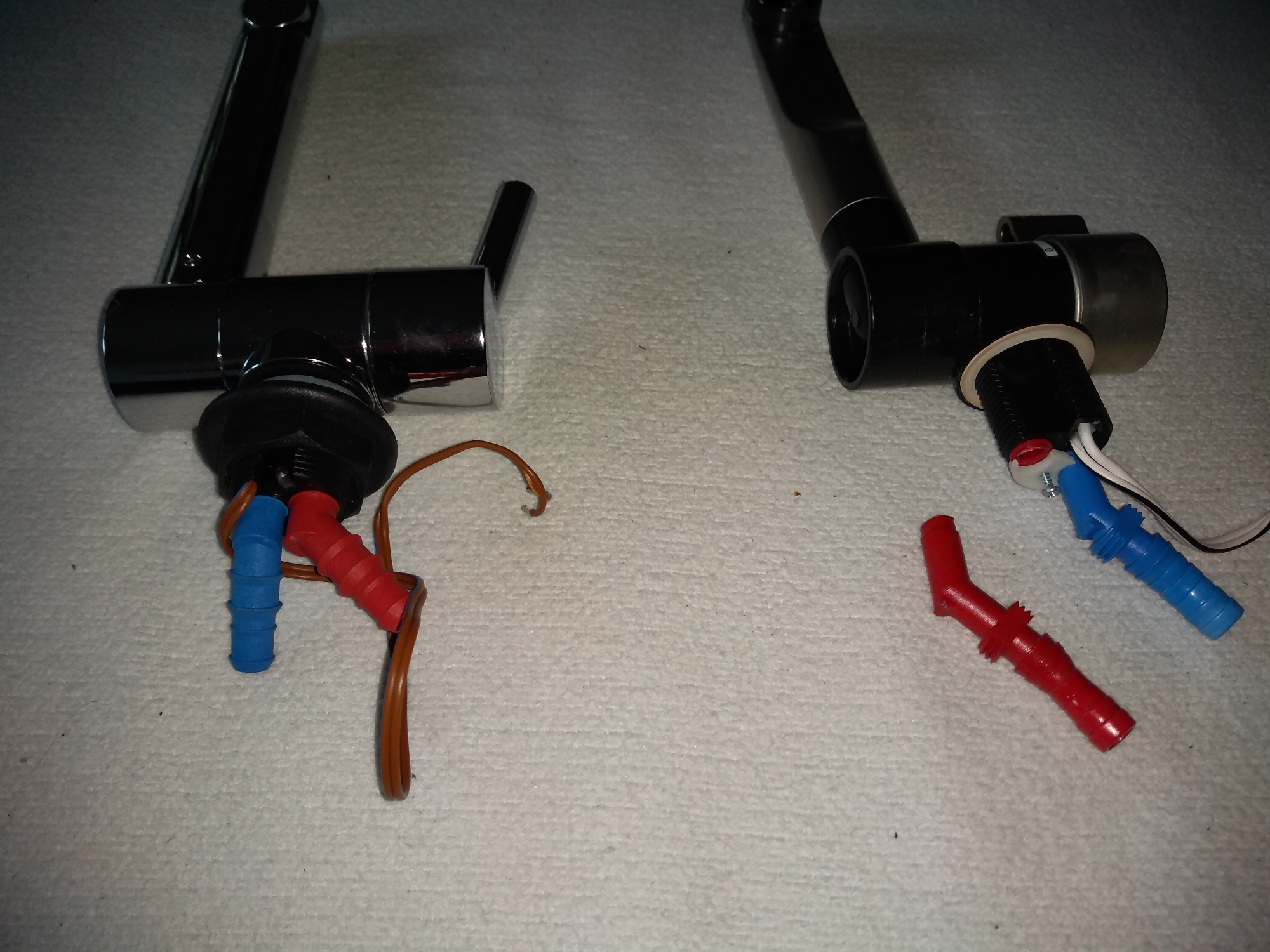

Hallo @all,
gestern habe ich den Austausch der beiden Mischbatterien (Spüle, Bad) fertiggestellt und getestet. Alles dicht, alles schick  . . . . dachte ich.
Ja, meine Arbeiten waren ok, nirgends läuft was raus, aber die Pumpe läuft trotzdem in kurzen Abständen für 1-2 Sekunden an. Innen ist nirgends was zu sehen, aber außen auf der Beifahrerseite, kurz hinterm Einstieg, tropft es etwas. Ich vermute, daß das der Dusche- oder Außensteckdosenanschluß ist.
