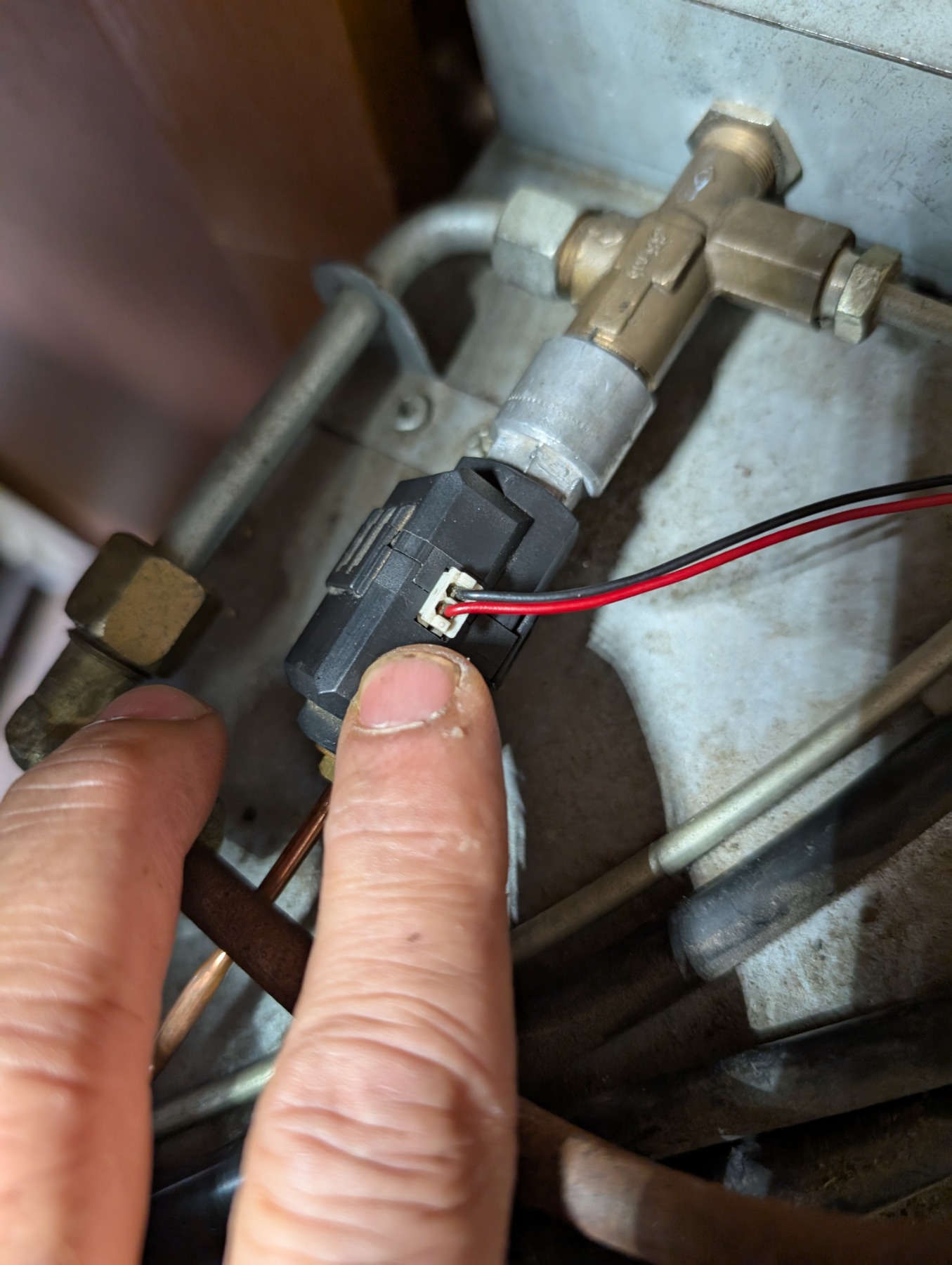

ich möchte euch von einer ziemlich kniffligen Fehlersuche berichten, die mich über Jahre hinweg Nerven gekostet hat. Mein Dometic RM AES Absorber-Kühlschrank ging immer wieder mal sporadisch aus: Er lief tagelang völlig ohne Probleme, schaltete sich dann aber urplötzlich ab und ließ sich eine gefühlte Ewigkeit nicht mehr starten.

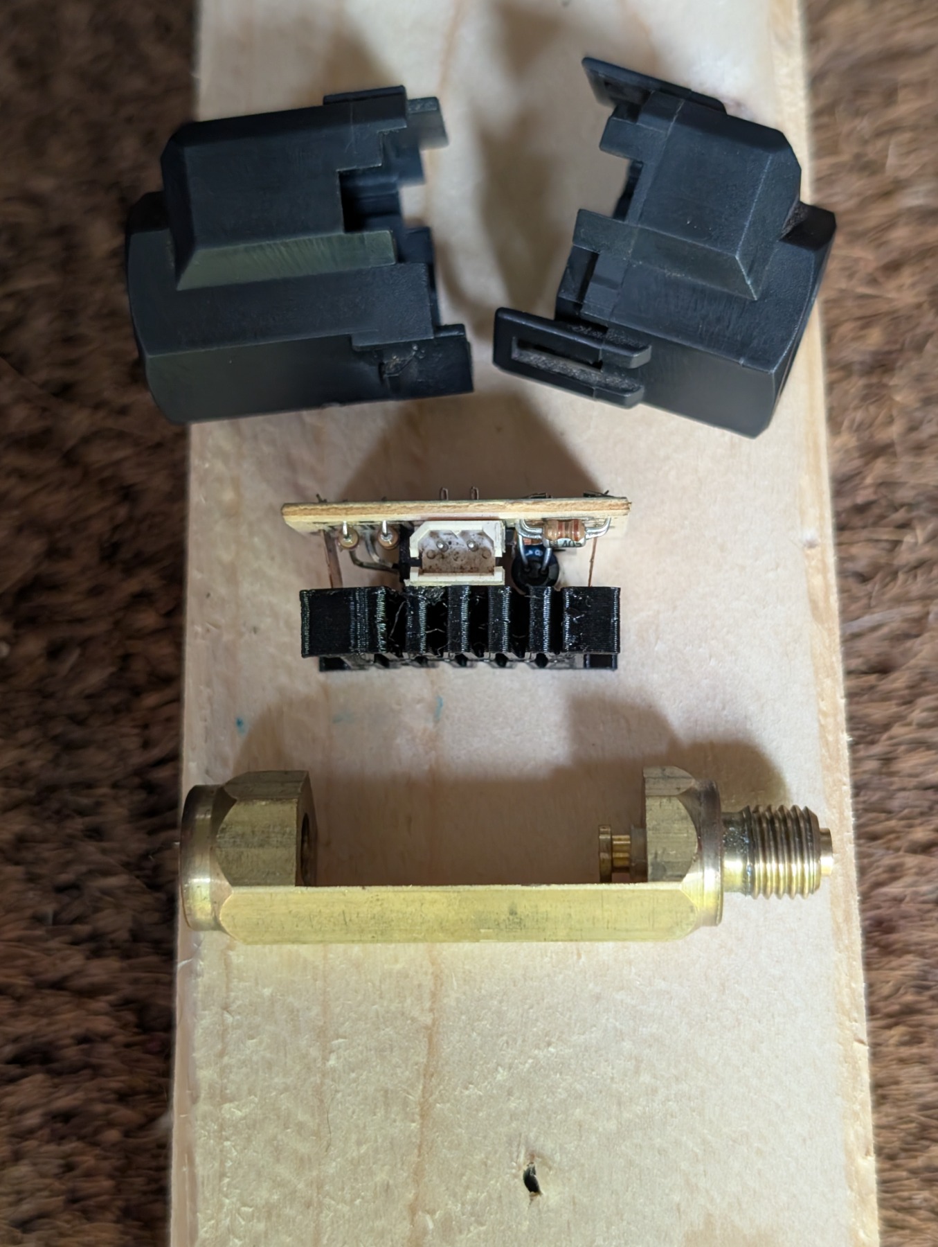

Nach zahllosen Stunden des Suchens habe ich mir schließlich das Gasmagnetventil direkt in der Gasleitung vorgenommen.
Da originale Ersatzteile kaum noch zu bekommen oder unverschämt teuer sind, habe ich das Ventil vorsichtig geöffnet.

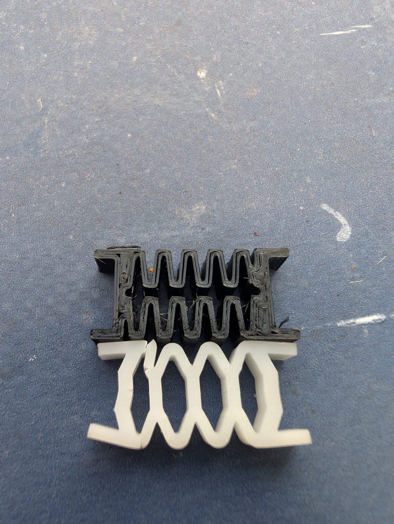

Die Ursache:
Im Inneren des Ventils sitzt eine kleine, weiße Kunststofffeder, die den Magneteinsatz steuert. Diese originale Feder war bei mir glatt durchgebrochen. Aufgrund der fehlenden Federkraft wurde der Ventilkolben nicht mehr ordnungsgemäß herausgedrückt. Er blieb dadurch unkontrolliert hängen und hat mitten im Betrieb einfach die Gaszufuhr blockiert.
Die Reparatur per 3D-Druck:
Da kein Ersatzteil aufzutreiben war, habe ich die Maße genommen und mir über Nacht eine exakte Kopie mit dem 3D-Drucker gedruckt (die schwarze Feder auf den Bildern). Das Ventil habe ich mit der neuen Feder wieder sorgfältig zusammengebaut – und siehe da: Der Kühlschrank zündet sofort und läuft seitdem wieder absolut einwandfrei wie am ersten Tag!
⚠️ GANZ WICHTIGER SICHERHEITSHINWEIS:
Wer diese Reparatur nachmacht, muss sich darüber im Klaren sein, dass er an einer Gasanlage arbeitet! Ein defektes oder falsch zusammengebautes Gasventil kann lebensgefährlich sein. Deshalb gilt die eiserne Regel: Nach JEDER Arbeit am Gasventil ist zwingend eine professionelle Gasprüfung (G607) in einer Fachwerkstatt durchzuführen! Ich habe mein Fahrzeug danach sofort prüfen und abnehmen lassen, um sicherzugehen, dass das System absolut dicht ist und das Ventil im Ernstfall auch ordnungsgemäß die Gaszufuhr sperrt.
Ich hoffe, die Bilder helfen dem einen oder anderen bei der Fehlersuche, wenn der Kühlschrank mal wieder unerklärliche Aussetzer hat.
