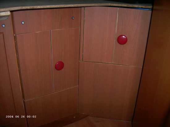

Hallo Hobby leute,
Bei unsere Hobby hab ich unter das bed etwas angepasst, eine schubladen für kartonnen und flaschen und so weiter.
genau passend gemacht für milch, yoghurt onder was man mehr braucht.
grüsse Johannes

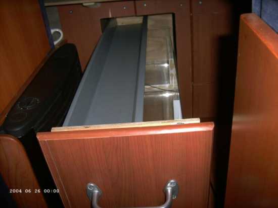

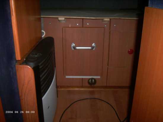

Ich bin neu hir, ich habe daher eine frage... wie hast du es gemach so das die schubladen nich raus komt beim bremsen...

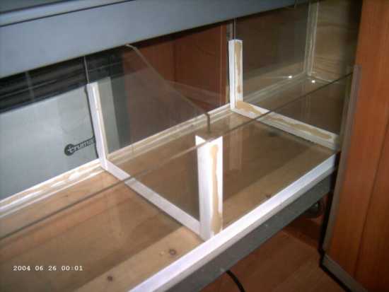

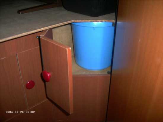

Hallo Peer, Wan man die schubladen offnen will, muss die vorderseite etwas hoch geheben worden, damit ein haken hinter der untereseite des rahmen her kommt. Und nach das schliesen sol das front wieder nach unten gedrückt werden, womit die lade wieder verriegelt wurde.Auf die erste foto kannst du noch die holzverstarkung von aluprofil erkennen, wo das haken hinter greift. Das staufach rechts [ auf die foto`s ] ist pasgenau für 2 eimer gemacht, und bestimmt damit die betthöhe, und wird als wasch fach gebraucht. Und hinter die mittelere klappen habe ich noch ein vertikales ausziehbares brett wohran meine kabeltrommel und hilfskabel hangen.
P.S. alles habe ich gemach von restholz und andere resten.
Grüsse Johannes
