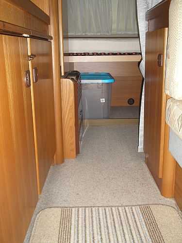

Re: Aw: Heckbett erhöhen...
02 Apr. 2009 10:24
Hallo Udo,
das sieht ja super aus!
Aber hast Du das Bett in der Breite nicht bis zum Kleiderschrank gebaut? Da steht ja noch eine Kiste vor.
Ist das so nicht für zwei Personen etwas zu schmal?
Mein Bett mißt 140 cm in der Breite.
Liebe Grüße, Gisela

- Udo
- Beiträge: 95
02 Apr. 2009 11:24
Hallo Gisela!
120 cm sind genug :woohoo:. Ich bin doch erst 27 Jahre verheiratet oder schläft man dann schon getrent?
Außerdem gibt es kein Lattenrost was ohne zusätzlichen Umbau da hinein passt. Eine Matratze in der passenden Größe gibt es auch nicht. Damit die Kosten nicht weglaufen nimmt man halt was es handelsüblich gibt.
Was willst Du alleine mit 140 cm breite? Da wäre doch sicherlich noch Platz für eine Regal für Schuhe oder Handtaschen oder?:1723:
Gruß Udo
Gruß Udo

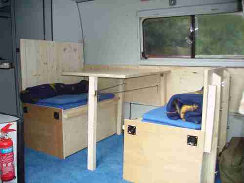

- nevada
- Beiträge: 129
02 Apr. 2009 11:36
Also 1,20 Breite als Doppelbett wären mir definitiv zu wenig, bin zwar auch erst....... na ja, das Doppelte.
Aber Platz und damit ordentlicher Schlafkomfort ist durch nichts zu ersetzen.
Ich habe in dem Vorgängerbus die Sitzgruppe selbst gezimmert und mit Auszügen versehen so das die Bettbreite um einiges größer war asls die Sitzbreite.

- Gisela
- Beiträge: 1287
- Thanks: 33
02 Apr. 2009 11:53 - 02 Apr. 2009 11:55
Nee 120 cm Breite für zwei Personen wäre mir zu eng.
Man braucht sich ja nur mal gestritten oder irgendwie eine unausgesprochene Wut auf den Partner zu haben - und dann so nah beieinander!!
Mein Bett war schon so gebaut, von dem Vorbesitzer. Mit einem tollen Lattenrost und Teleskopstangen, die beim Hochziehen des Bettes alles oben lassen. Unten im Bettkasten habe ich genügend viel Platz für alles. Da lagere ich z.B. Schuhe. Für die anderen Dinge habe ich ja genügend Stauraum für mich alleine. - Die maßangefertigte Bandscheibenmatratze muß ein Vermögen gekostet haben!!
Und in dem breiten Bett schlafe ich ja mit meinem großen Hund. Der nimmt ja auch Platz in Anspruch. Liegt aber auf einem Extralaken, damit ich mein sauberes Bettzeug für mich habe.
Geht ganz gut!
@Nevada
Du kannst ja richtig toll zimmern!! Sieht super aus!
Geht ganz gut!
@Nevada
