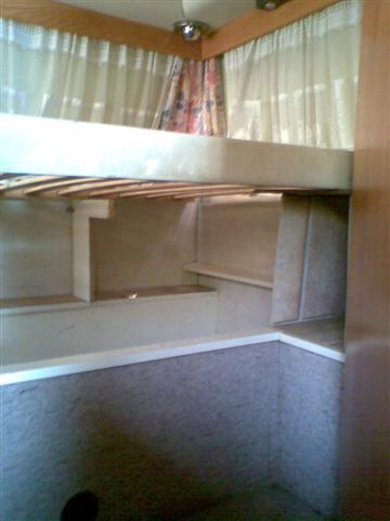

Bild - neuer Versuch.
B
Offensichtlich bin ich ein bissal zu patschert um das mit den Bildern aud die Reihe zu bekommen - schmunzel.
Weitere Bilder:
Hi Giesela! Wollte doch Bilder anhängen, klappte scheinbar nicht.
Nur mal so als Info, mit den originalen Teilen vom Bett bekommt man unter dem Bett eine Höhe (Boden bis Lattenrost) von 75 cm. Toll für die großen Hunde, habe auch ein Hundehausi (Flugbox) reingesellt. Weil wir wie es aussieht noch einen kleinen Hund mithaben werden.
Das Frauli ist im Krankenhaus.
Ja Heribert, da bin ich aber mal auf Fotos gespannt!
Nun endlich habe ich mich durchgerungen ein schon langes Vorhaben in die Tat umzusetzten.
Das Heckbett wurde höher gelegt - bis zum Rand der Fenster.
Beim Hobby 600 mit Heckbett geht es einfacher als ich dachte.
Denn die Auflagehölzer ganz im Heck passen von der Höhe ideal.
Sind lediglich auf die Verkleidung der Rücklichter zu schrauben.
Habe zur Sicherheit wegen der Belastung dort verschraubt wo in der Heckverkleidung auch Stützhölzer sind.
Nun aber meine ganz tolle Idee!
Habe an Kleiderschrank u. Nasszelle jeweils einen zusätzlichen Stauraum gebastelt. Sozusagen ideal als Schuhkästchen oder diverse Kleinigkeiten.
Überlege noch ob ich es offen lasse oder doch Türchen einbaue.
Hoffe das mit den Bildern klappt.
