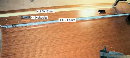

Hallo Leute

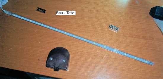

hatte mal wieder eine Idee und Langeweile und Bauteile. Daraus wurde eine Beleuchtung die beim Öffnen der Schrankklappen das Licht einschaltet.

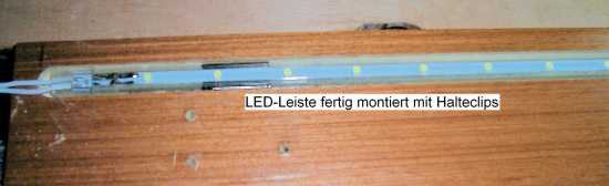

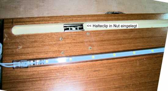

An der ausgebauten Klappe eine Nut eingefräst von 6mm Tiefe und 12mm Breite, die Länge ergab sich aus der LED - Leiste.

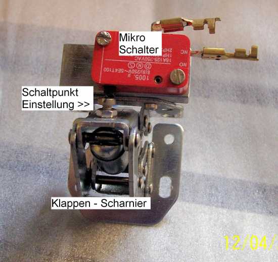

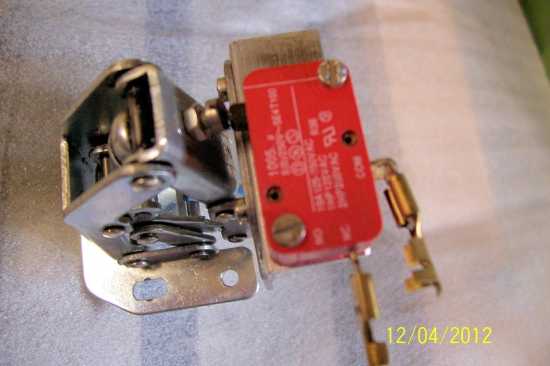

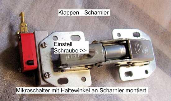

Als Schalter fand ich in meinem Fundus Mikroschalter, die ich am Klappenscharnier angebracht habe (Alu-Winkel). Das Scharnier habe ich deshalb als Befestigung gewählt, weil das meines Erachtens die beste Möglichkeit eines festen Schaltpunkes ist.
Nach der Installation der Klappen noch die Eletrik angeschlossen und ...Start...
Schön hell, man findet jetzt den Staub besser.

13 Apr. 2012 22:11Hallo Horst,Ewälder schrieb: Schön hell, man findet jetzt den Staub besser.
das kenn ich. Baust Du Licht ein, must Du auch Staub wischen.
Trotzdem Super! Vor allem die Idee mit dem Microschalter an den Scharnieren!
