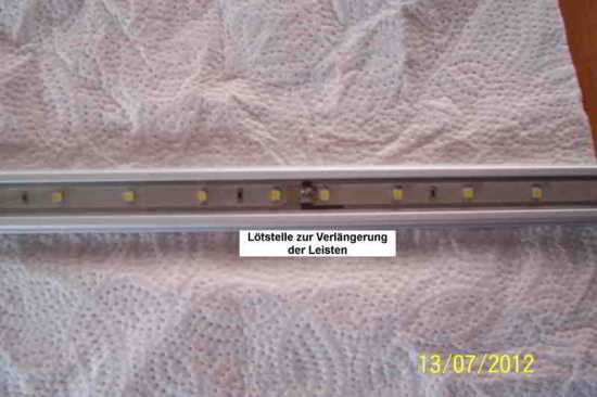

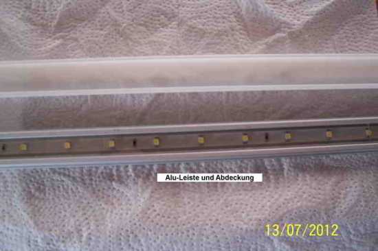

Hallo Wilfried
habe ein Foto und noch mehr.
Zuerst habe ich von Westfalia mir günstige LED-Lichtleistensets warmweiss besorgt.
Ein Set(Art.Nr.172825)2 Stück 9,99 €. Die habe ich auseinandergenommen, das heisst aus der Plastikschiene gelöst um nur die Led-Leisten zu bekommen. Es ist ganz einfach, man muss nur die kleine Plastikniete am Anschluss durchschneiden und kann die Leds herausziehen. Die Leisten habe ich dann hintereinander verlötet, bis auf die benötigte Länge von 1,5 m. Ein Leiste habe ich um 3 Leds verkürzt.
Die Aluschiene ist von www.led-berlin.de aber über Ebay gekauft.
Bei Eigabe auf Ebay "Alu Profil Leiste Schiene + Abdeckung LED Strips 1,5 m" sind noch welche verfügbar.
Anschliessend ein paar Fotos, da ich auch noch eine Plastikschiene angefertigt habe zur Höhenbegrenzung der Leisten.
Es hört sich komplizierter an als es ist. Die fertige Lichtleiste wird mit den mitgelieferten Klammern an der Vorhangblende mit kleinen Aluwinkeln befestigt, damit sie bei Arbeiten am Vorhang entfernt werden kann. Der Vorhang kann sehr gut aufgeschoben werden, da keinerlei störende Teile hervorstehen.
Sollten noch Fragen dazu sein, können sie zu jeder Zeit beantwortet werden.
Viel Spass beim Nachbau und gutes Gelingen.
Gesamtkosten ca. 31,00 € plus Rentnerarbeitszeit.
