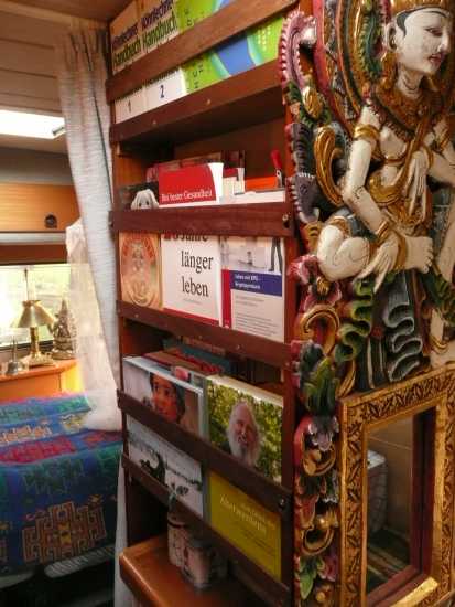

Hallo Zusammen!
Wo kann man bloß den Lese-Stoff-Vorrat verstauen?
Ich habe ein kleines,schmales Bücherbord ( ca. 13,5 cm tief )mit drei Borden über dem Schränkchen am Bad befestigt.Die Borde sind mit einer Halteleiste versehen ,damit die Bücher nicht runterrutschen und auf der Hälfte der jeweiligen Bord-Höhe mit einer arretierbaren Halteleiste versehen. Halbrundkopf-Schrauben stehen ca. 6mm vor ,sie dienen als Halter an den senkrechten Bordwänden,die Halteleisten sind etwas länger als das Bord breit ist und haben im Bereich der Halbrundkopfschrauben jeweils ein Loch mit einer Aussparung ,einem Schlüsselloch sehr ähnlich.Die Leiste wird über die Schraubenköpfe gesteckt und herunter gedrückt-und schon sind die Bücher oder Zeitschriften,welche quer stehen, gesichert.Auf diese Weise habe ich ca.30 Bücher und viele Zeitschriften immer dabei.
PS.Die Leisten sollten aus Voll-Hartholz sein,wegen der Festigkeit.

Moin Robby,
sieht gut aus, aber ich frage mich "Braucht man so was?" Wenn wir in Urlaub fahren hat jeder sein "ein" Buch mit und meistens sind nach dem Urlaub immer noch viele Blätter übrig die noch nicht gelesen wurden.
Und noch was - weißt du eigentlich wie schwer Papier sein kann? - Achte mal auf dein zggw!

Hallo Detlef,
da muß ich dir Recht geben. Robby, ich weiß nicht, ob ich mich in den Hobby wohl fühlen würde. :drive1:

30 Aug. 2012 10:49Moin Wolfgang,Buddymobil schrieb: Robby, ich weiß nicht, ob ich mich in den Hobby wohl fühlen würde. :drive1:
ich finde es toll, das sich jeder seinen Hobby 600 so einrichtet, wie er ihn gerne hätte! Er soll sich darin wohlfühlen und nicht jemand anderes. Natürlich muss "er" bedenken, das ein Verkauf möglicherweise schwieriger wird. Aber vielleicht möchte Robby seinenb Hobby 600 ja gar nicht mehr verkaufen.
@ Robby: Jeder hat im Urlaub andere Lesegewohnheiten. Der eine "liest" Hörbücher, der andere Ebooks. Einer ließt Taschenbücher und Du hast es offensichtlich mit Sachbüchern. Warum auch nicht. Wir bevorzugen Taschenbücher und um auf Deine Frage zurück zu kommen: Sie sind im Führerhaus in den ehemaligen Kassettenablöagen verstaut.

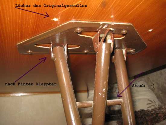

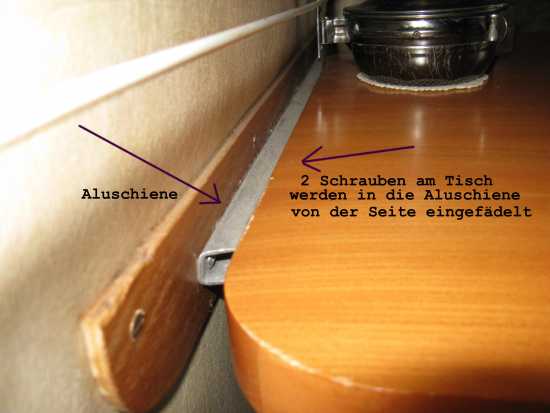

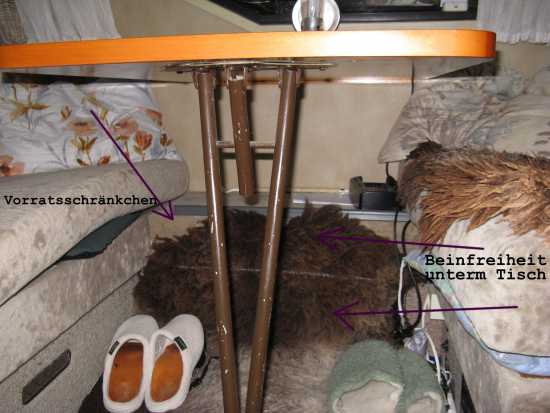

Nachtrag, Klaus hat uns unter das "Wohnzimmerfenster!" unter den Tisch einen kleinen Schrank gebaut. Da ist je nach Entfernung unseres Reiseziels eine andere "Füllung" drin. Entweder einige Bücher und Konserven, oder Bücher und 1-2 Bierchen (für Klaus) oder Bücher und 3-4 Weinchen (für Gabriele natürlich :evil: ). Das ist auch praktisch, da es dadurch im Heck nicht noch schwerer wird. So liegt alles schön in der Mitte und schnell griffbereit. :daumen2:
Ja, es ist kaum zu glauben, aber wir sagen genau wie zu Hause: Wohnzimmer, Bad! (und ja, wir duschen da auch drin), Küche, wir sind wohl größenwahnsinnig :loldev: . Allerdings hat uns unser Goldstück auf Reisen auch immer genügt. Wir haben übrigens auch den Originaltisch raus genommen, dadurch hat man mehr Beinfreiheit. Die Tischplatte hat nur noch 1 abklappbares Bein und ist jetzt direkt an der Wand unter'm Fenster an einer Schiene angebracht, ist aus unserem alten Wohnwagen.

Hallo Gabriele, mach doch mal ein Foto von dem Klapptisch.

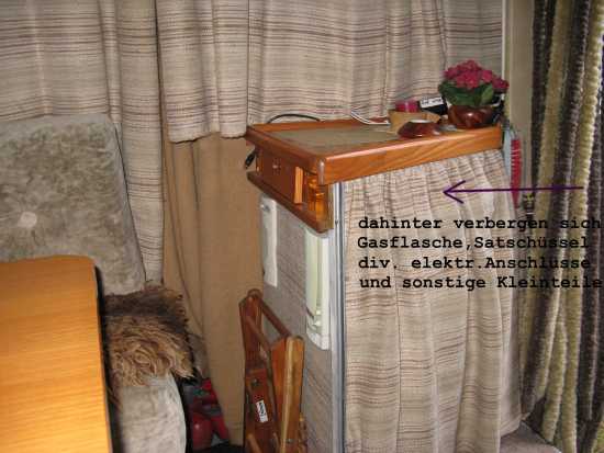

So, nun hab ich mal ein paar Fotos gemacht. Und jetzt kommt wieder die "Herausforderung" mit dem Einstellen :2172: .
Also, zur Erinnerung, es geht um den Einzelfuß am Tisch, wegen der Beinfreiheit und um das kleine "Schränkchen" an der Außenwand unterm Tisch.
Ich hoffe man kann alles lesen, habe die Fotos mit Text versehen.

Hallo Gabriele,
ach so sieht das aus. Und das Schränkchen für die Gasflasche habe Ihr von der Küchenzeile abgetrennt? Dann kommt man ja nicht mehr ins Führerhaus, der Zugang ist versperrt.
