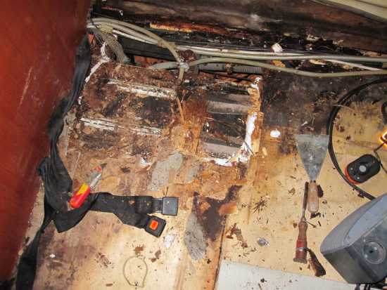

Ich habe das Original Frischwassertank, aber ich habe es entfernt werden, weil der Boden darunter ist morsch. Daher hat es keinen Sinn, ein Bild des Tanks. Bei der Entwicklung bemerkte ich, dass der Tank ist in der Tat nur durch den Schrank statt.
Es war die Idee, dass in einem Notfall oder schlechter Tank manchmal durch den Camper zu verschieben, so dass ich dieses Thema begonnen.
Der Händler ist in den Tank, aber saß da aus abgerissenen und det Loch abgedichtet, so legte ich einen Anruf an einen Geber. Wenn nicht kann ich noch lebendig Wassersport und kaufen es, um es für das Messgerät Panel passen.
Hier saß der Tank
