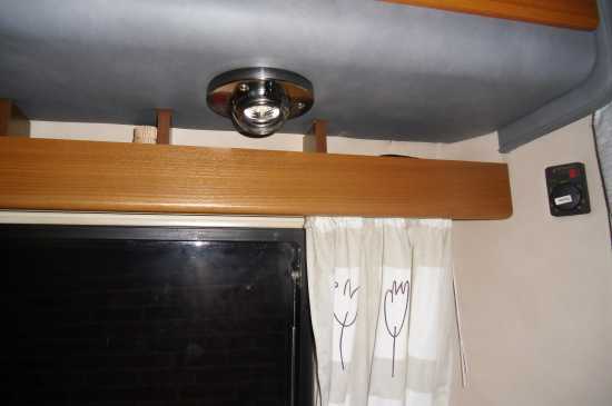

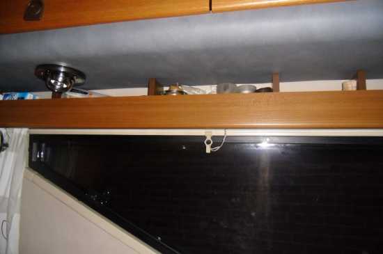

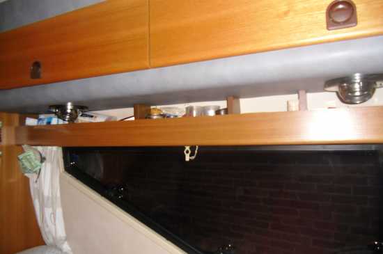

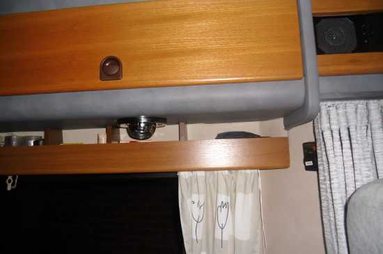

Hallo an alle
Nachdem ich immer wieder mit großem Interesse hier im Forum vor allen Dingen nach
zusätzlichen Verbesserungen gesucht habe,möchte ich auch mal einen Beitrag leisten
in der Hoffnung,dass er Euch interessiert.
Uns fehlte immer ein Regal für "Kleinkram" über der vorderen Sitzecke
Ich habe die Gardinenleiste abgebaut und tiefer gesetzt.
Als Abstandhalter habe ich Stege aus Spanplatte zugeschnitten.
Von oben durch den Schrankboden,
von unten durch die Gardinenleiste verschraubt "FERTIG"
Wir finden es sehr praktisch siehe Fotos
lg Conny und Berni
