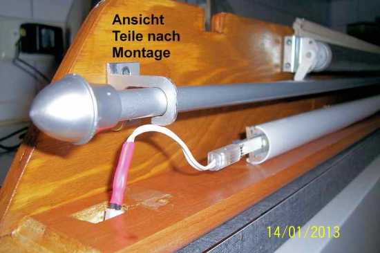

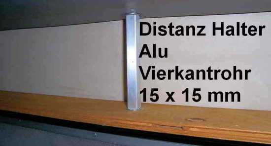

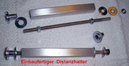

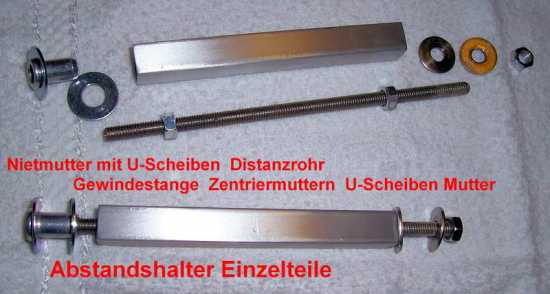

Meine Version wird von 3 Distanzstücken gehalten, die von oben durchgeschraubt sind.
Die Distanzrohre sind 15x15x115 mm Alu-Vierkantrohr. (alte Wäschespinne)
Genommen habe ich M6 Alu-Einziehmutten, U-Scheiben aufgebohrt auf 9 mm Durchmesser so daß sie über die Muttern gehen und mehr Fläche im Holz abgeben. Da die Schloss-Schrauben mir zu klobig sind habe ich ganz normale M6 Gewindestangen genommen. Diese kann man ganz bequem auf die nötige Länge absägen. Auf die Gewinde stangen habe ich M6 Mutter geschraubt, da sie das Rohr schön zentrieren. Das heißt die Mutter hat 10 mm Schlüsselweite (Diagonal muß etwas abgefeilt werden) und das Rohr 11 mm Innenmaß. Somit wird zentriert. Mit den Gewindestangen habe ich noch den Vorteil, daß die Schraublänge um ca. 10mm variert werden kann.

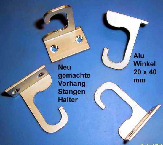

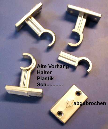

Die Vorhangschienen-Halter musste ich mir neu anfertigen, da die alten aus "Plaste" waren und abgebrochen sind. Aus Alu-Winkel 20x40 (Baumarkt) habe ich neue gemacht die viel besser sind.
Die folgenden Bilder sollen darüber Aufschluss geben.

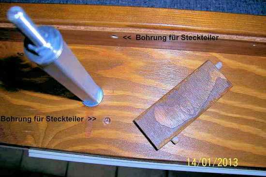

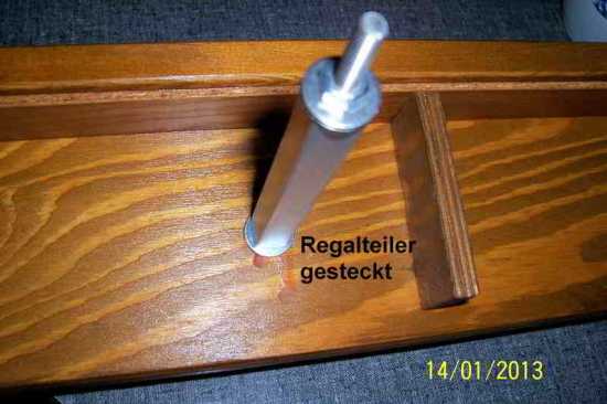

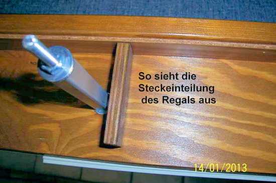

Um zu Verhindern, daß im Regal die Teile herumrutschen habe ich steckbare Teile angebracht die wie in einem Schrank in diverse Löcher eingesteckt werden können.

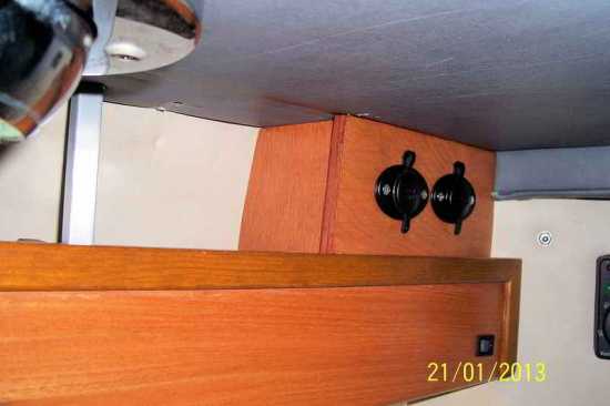

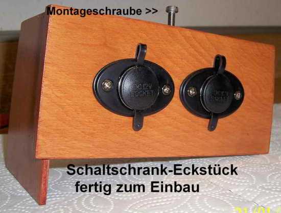

An der linken Ecke kommt der Elektroanschluß heraus. Also habe ich mir gedacht warum nicht eine Anschlussmöglichkeit für die diversen Ladegeräte zu schaffen. Gesagt getan zwei Steckdosen eingebaut um so das Handy oder andere Geräte aufladen zu können. Damit sind gleichzeitig zwei Fliegen mit einer Klappe geschlagen. Der Kabelanschluss ist versteckt noch nützlich dazu.

Der Zusammenbau und die Montage sind aus den Bildern zu ersehen.

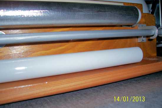

Habe noch etwas vergessen zu erwähnen. An der Oberseite der Blende habe ich einen Buchenholz Winkel angeleimt, da die Kante ziemlich rauh und scharfkantig war. Auch ist somit der Längenausgleich durch den schrägen Verlauf der Wände gegeben.

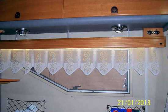

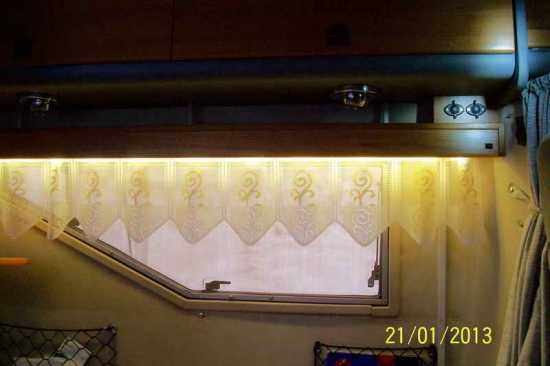

Meine indirekte Beleuchtung sitzt unterhalb des Regales.

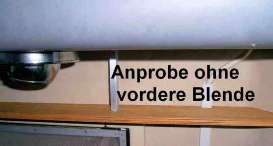

Hierbei handelt es sich um eine Anprobe des Regals ohne vordere Blende.

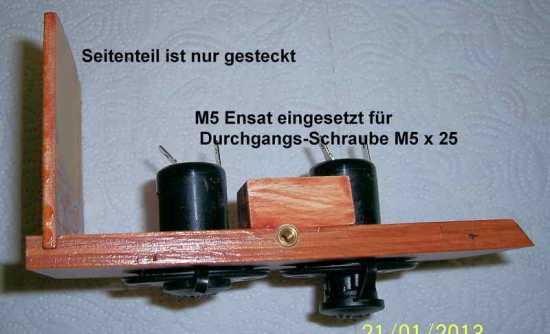

Die Ecke wird nur durch eine Schraube von oben gehalten. Dazu ist ein Ensat eingesetz worden (M5) um die Abnutzung bei eventueller Demontage, zu minimieren.

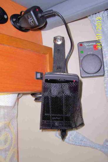

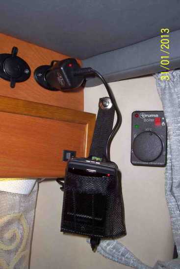

heute ist der erste "Ladetest" an der neuen Buchse gelaufen. :daumen2:
Das Handy ist in einer Tasche untergebracht und hängt an einem Druckknopf. :laugh:
Die Tasche kann auch ein Navi oder anderes Gerät beinhalten und aufnehmen.

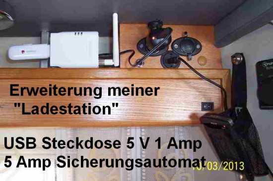

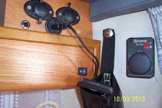

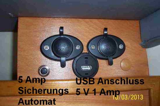

habe meine "Ladestation" am neuen Regal erweitert. :daumen2:
Zusätzlich habe ich mir eine USB Steckbuchse eingebaut. Sie liefert 5 Volt und hat eine Stärke von 1 Ampere.
In meinem Fundus fand ich auch noch einen Sicherungs-Automat mit 5 Amp, den ich auch noch eingebaut habe.
Die nachfolgenden Bilder zeigen den Umbau.
