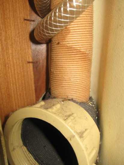

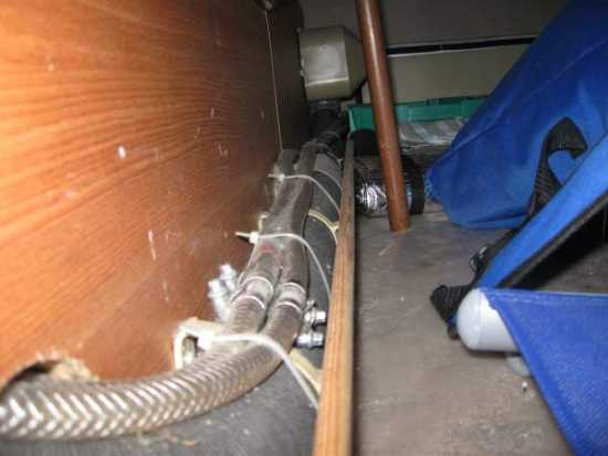

Moin Wilfried,
hier nun wie versprochen die Bilder von der Verlegung unterm Bett, bzw. der Abzweig im Bad.
Vom Trumavent verläuft der 65 mm Heizungsschlauch unterm Bett bis zum Bad und mündet dort in den Ausströmer. Das müßte bei Dir wohl ähnlich sein, und im Bad für heiße Füße sorgen. Wie auf dem Bild ersichtlich, ist der Abzweig für den kleineren Heizungsschlauch direkt am Auströmer und führt dann hoch in den Badezimmerschrank und dann durch die Trennwand in den Wohnraum. Dieser Schlauch ist Herstellerseitig alle paar Zentimeter eingeschnitten um die Warme Luft abzugeben. Da das aber erst am Luftausströmer im Wohnraum passieren soll, habe ich diese Öffnungen verklebt um soviel warme Luft wie möglich nach vorne zu transportieren. Das Ergebnis ist noch besser, wenn der Luftaustritt im Bad geschlossen ist.
  • Administrator
  • Administrator
  • Beiträge: 6223
  • Thanks: 3075
Re: Renovierung nach Wasserschaden
08 Juli 2013 20:52
Hallo Dirk,
vielen Dank, jetzt kann ich mir das vorstellen. Sollte ich das Bad das nächste mal ausbauen, dann kommt auch solch ein Heizungsschlauch da durch.
