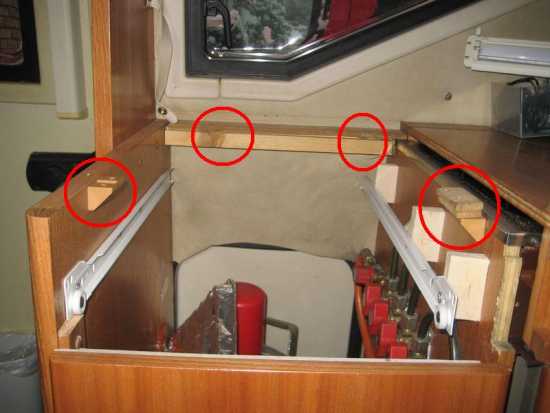

das Brett über den Gasschrank ist mit 4 Schrauben festgeschtaubt
Das schmale Brett weiss ich nicht, aber ich denke, das ist wie beim Brett über den Gasschrank an der hintere Leiste festgeschraubt.
PS: Das Bild stammt aus der Umbauanleitung für eine Schublade über den Gasschrank. Vielleicht ein Tip, wenn Ihr schon mal soweit alles aus ein ander habt
Hier der Link dazu Schublade

schau mal hier in dem PDF auf Seite 3, da habe ich genau für dieses hintere Brett (wo die Klappen mit dem Klavierband befestigt sind) eine Skizze gemacht (das gelb/orange in der Skizze ist das Brett, welches du abmachen möchtest).
Es ist von unten verschraubt (jedenfalls bei mir). Wichtig ist, dass ihr beim Zusammenbau das schmale Ausgleichs-Sperrholz nicht vergesst.
Viel Spaß beim renovieren und zeigt mal ein paar Bilder, wenn es fertig ist!

vielen Dank für Bilder und Hinweise!!! Ich hab jetzt das kleine Brett hinter Herd und Spüle sozusagen "im Werk" geschliffen und lackiert, sonst hätte ich den Kühlschrank (zum 3. Mal dieses Jahr) wieder ausbauen müssen. Sieht ganz passabel aus.
Das Brett über dem Gasflaschenschrank ist auch raus. Leider ist die Sperrholzplatte mit dem Kirsche-Funier nicht zu retten…da haben sich wohl mal die kleinen Schwestern der Termiten durchgefressen. Zum Glück ist die vordere Abschlussleiste aus Esche nur genagelt und nicht verleimt. Ich habe also Hoffnung ein neue passende Sperrholzplatte beim Schreiner zu finden.
Die Demontage erwies sich übrigens als besonderes Vergnügen. Nicht vier Schrauben, sondern ganze 9 verrostete Exemplare waren es in unserem Fall. Der Vorbesitzer hatte noch kreuz und quer Unterstützungsleisten verbaut, das Ganze noch mit Acrylmasse in den Ecken verklebt und verschmiert und zur Sicherheit noch Panzerband drübergeklebt…….muss wohl ein verzweifelter Akt der Verteidigung gegen die oben erwähnten kleinen Waldameisen gewesen sein….aber trotz des sichtbaren Wasserschadens vom Küchenfenster ist die Außenwand noch stabil und in gutem Zustand. UFFF!!!
Wenn´s fertig ist schick ich mal Fotos!
viele Grüße
Claudia :daumen2:
