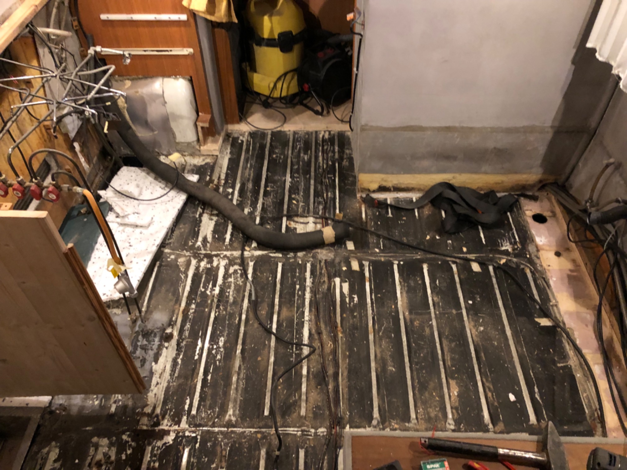

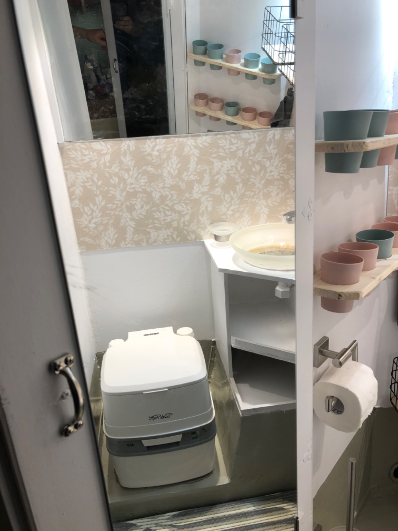

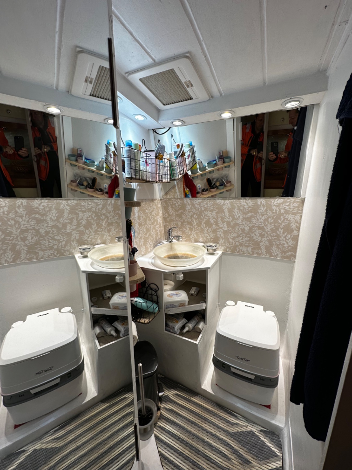

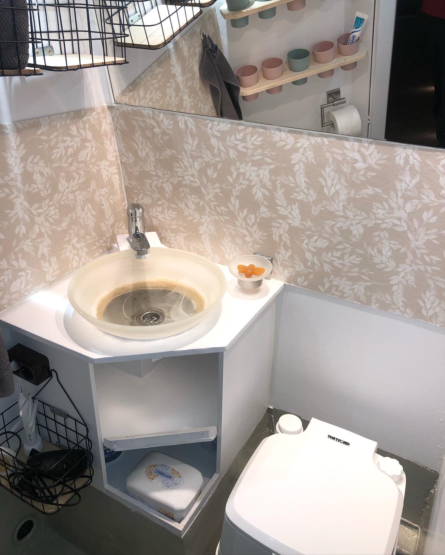

Hallo ihr zwei. Explizit diese Bilder habe ich nicht da ich eigentlich den gesamten Innenraum und das Bad komplett weg hatte und das Bad größer gemacht habe und die Tür nach vorne und 65 cm breit. Aber wenn ihr euch entschieden habt da eine Veränderung zu vollbringen dann traut euch und fängt einfach an bis ihr es entkernt habt bis auf den Radlauf. Dann könnt ihr euch entscheiden was ihr genau daraus macht. Ich habe das so gelöst,als Beispiel.
