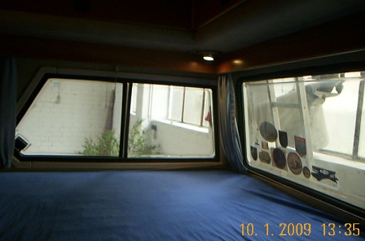

Hallo Florian,
der Vorbesitzer unsres Hobby war auch so ein Aufkleberfan. Die habe ich alle mit einer Heißluftpistole wegbekommen. Bei den Seiten- und Hinterscheiben ist allerdings Vorsicht geboten, da die Dinger richtig heiß werden. Also hier genügend Abstand halten und etwas mehr Geduld aufbringen.
Viel Erfolg.
Viel Erfolg.

Hallo Wolfgang,
eine Heißluftpistole würde ich bei den Scheiben nicht nehmen. Da ist ein Fön angebrachter. Wenn die Scheibe anfängt sich zu verformen, z.B. wie bei einer Heißluftpistole, ist es zu spät.

Es stimmt schon, dass man äußerst vorsichtig sein sollte. Meine Arme ware auch fast zu kurz um die Heißluftpistole weit genug wegzuhalten und gleichzeitig die Aufkleber abzulösen. Bestimmt ist es sicherer, für die Scheiben einen Fön zu nehmen.

An meine Scheiben kommt nur Wasser und Fön.:laugh:
Ich würde am Mobil selbst auch eine Heissluftpistole nehmen. Aber ich habe ja die Radierer, die auf eine Bohrmaschine gesetzt wird. Also eingespannt.

ja eigentlich hatte ich an irgendein Hausrezept gedacht, ein freundlicher Herr von Nebenan (nicht Herr Kaiser:laugh: )meinte ich sollte es mit warmen Zitronenwasser probieren, hat jemand mal von sowas gehört?
Ich dachte auch zuerst an Heissluftpistole oder Fön, dann viel mir aber ein ich heisse ja nicht Colani, ich glaube wenn ich anfange die Scheibe zu formen, dann sieht das nich halb so gut aus wie wenn er es macht.

Ich habe auch mal gehört dass es funktionieren soll, wenn man die Dinger mit Öl (Salatöl) "einweicht". Dann sollen sie sich mit der Zeit inclusive der Kleberschicht ablösen lassen. Allerdings habe ich es nie ausprobiert. Dazu fehlte mir immer die Geduld. Ist natürlich eine ziemlich schmierige Angelegenheit. Aber Öl soll ja auch konsevieren!?

dann werde ich mal schauen was so an Brauchbarem in Küche und Bad zu finden ist und das Ganze über die hässlichen Aufkleber kippen, Wolfgang was das einleiten des Endes der Arbeit anbetrifft, halte ich mich lieber an Kurt's Ratschlag und mache eine Flasche Bier auf

Hallo, ich habe mühelos alle meine Aufkleber und Kleberreste auf allen Untergründen mit Bremsenreinger beseitigen können! Aufkleber vorsichtig
abschablen. Ich habe mir einen Metalspatel scharf geschliffen und dann die
Folie abgelößt, verbleibende Kleberreste mit Bremsenreiniger und einem Tuch
beseitigt
