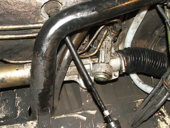

dann mal wieder ein kurzer Zwischenbericht am Sonntagmorgen. Gestern habe ich Motor und Getriebe wieder eingebaut. Aber nicht ohne vorher die Kupplung zu wechseln und die Servopumpe einzubauen.
Die Roststellen am Unterboden sind beseitigt, die an der B-Säule zum schweißen vorbereitet. Die Lagergummis der Vorderachse sind gewechselt.
Die Luftfederung ist in Betrieb und macht seit ein paar Tagen einen Dichtigkeitstest mit 5 bar. Übrigens habe ich für den Kompressor eine super Abdeckung gefunden, original Hobby: Ein Aufstellblech der Spüle (Fotos sind noch in der Kamera).

jetzt muss ich mal erklären, warum mir im Moment nicht zum Scherzen ist. Meine Winterpause wird wohl etwas länger dauern. Gestern wollte uich den Motor starten, aber es tat sich nichts. Er bekam keinen Kraftstoff, Zunäcsht habe ich ein Entlüftungsproblem vermutet. Als ich dann heute mit einem Helfer nachschauen wollte, kam der Hammer Zahnriemen gerissen! Erst der Schock und dann das Warum?
Im Nachhinein ist man schlauer: Bei der Montage der Abdeckung des Zahnriemen ist ein Abstandgummi mit Hülse auf den Zahnriemen gefallen. Nicht gemerkt und beim ersten Start ist es dann wohl passiert.
Jetzt erst einmal drüber schlafen und dann überlegen: entweder aus zwei mach eins oder versuchen einen anderen Motor bekommen. Sch...., Sch...., Sch....

Moin Gisela,Gisela schrieb:
ist das der Zahnriemen, der da noch mit dem Zahnrad verbunden ist?
so sah es mal aus. ...und so wird es bald auch wiedr aussehen!
