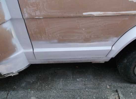

Alle Roststellen wurden bearbeitet, grundiert, gespachtelt, feingespachtelt, grundiert. Geschliffen habe ich, wegen der schlechten Basis, zunächst mit 80er, dann 400er, 600er und jetzt zum Schluß mit 800er Nassschleifpapier.
Die vordere Stoßstange war braun. Für weiß eine denkbar schlechte Basis. Also auch grundiert.
Der untere Teil der Tür war verrostet und wurde ausgetauscht, aufgespachtelt und grundiert.

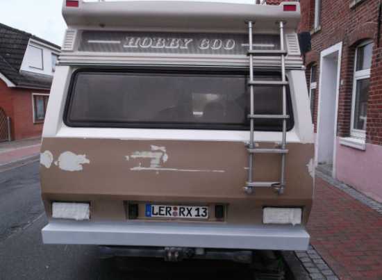

Da die hiontere Stoßstange mit schwarz auch eine denkbar schlechte Basis für weiß bildet, habe ich sie auch grundiert.
Hier hatte sie der Vorbesitzer schon mal versucht. Ich vermute, dass er Grundierung ohne Rostschutz verwendet hat. Das kommt als nächstes.
