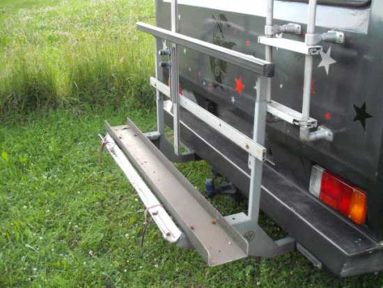

:daumen2: Anbei mal ein Bild von meinen Träger ist 200 kg ausgelegt und an der AHK mit verschraubt ist von der Firma SMV steht zumindest auf dem Träger und er lässt sich auf drei stufen in der Breite verstellen.Gruß Thorsten
