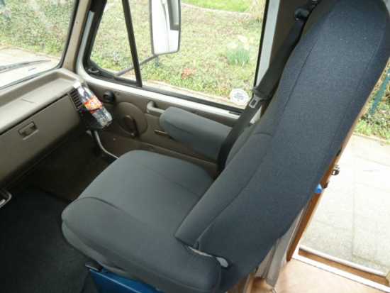

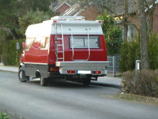

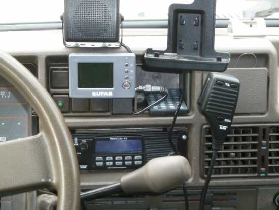

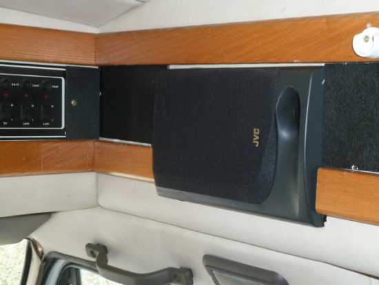

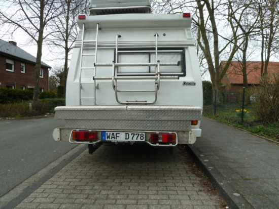

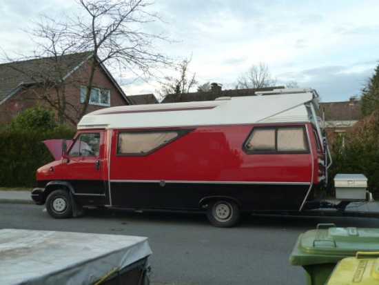

So, nun hier wie versprochen ein paar Bilder von den Arbeiten an unserem Bomber der letzten Monate:

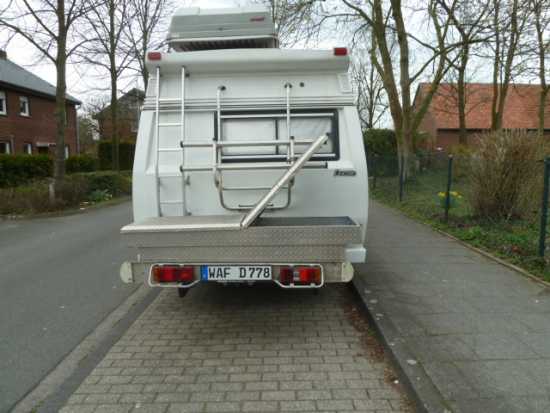

Die Heckbox hab ich gester endlich montieren können, da das Wetter endlich mitspielte.
Die Rückfahrkammera ist nun auch an ihrem neuen Platz.

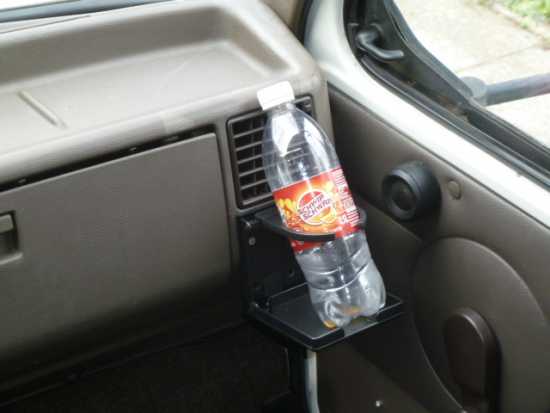

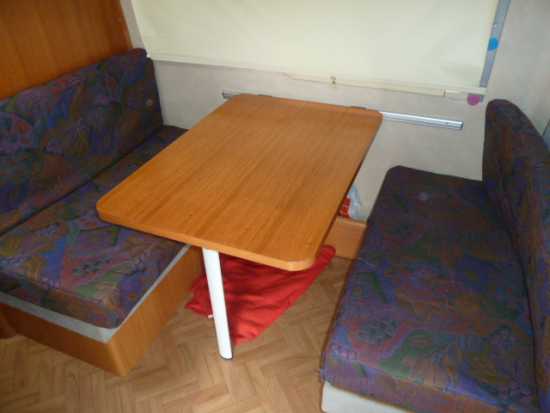

Die Sitzbänke und die Pilotensitze haben endlich ihr neues Kleid und auch das Cockpit ist nun komplett (das mit den Getränkehaltern hab ich bei Lollo-C abgeschaut).
Auch die Lautsprecher sind neu.

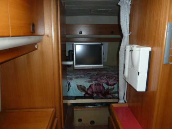

Schwenkhalter für TV und Kaffeemaschiene sind auch neu drin.

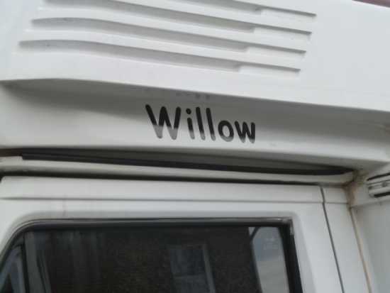

Die Schriftzüge können die mieserabele Lackierung zwar nicht kaschieren aber was soll man machen? ( den, der das verbrochen hat, möcht ich mal im dunkeln begegnen :evil: )

Ps. Kannst du dich noch einmal unter euren „Bomber“ werfen und ein paar Bilder von der selbstgedengelten Trägeraufnahme und deren Befestigung machen?

17 Apr. 2013 04:47
Moin Manni.
Wenn es nachher trocken sein sollte mach ich gern ein paar Bilder.
Ich hab mich an den Plänen für die AHK aus dem Download- Bereich orientiert was Materialstärke und so angeht.
Ich mußte den Abwassertank demontieren um die Löcher durch den Holm zu bohren.
10,5mm durchgehend und dann auf 18mm aufgebohrt um die Distanzhülsen einzuführen.
Das Trägerrohr ist ein 50x 70mm Vierkantrohr mit einer 4mm Wandstärke,
die Montageplatten haben eine Wandstärke von 10mm.
Die Einschübe stammen von Peter´s Rollerträger, die Alubox von einem Ford- Pickup,
die Beleuchtung von einem Fahradträger.
Ich nehm halt was ich kriegen kann
Werde die Bilder nachreichen..
Gruß Willow
