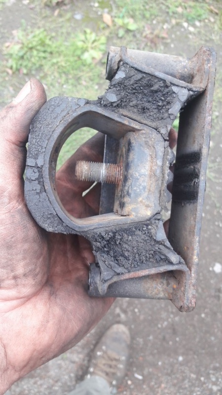

- Carsten aus KO
- Beiträge: 72
- Thanks: 20
Re: Lenkradschaltung zu viel spiel
06 Sep. 2019 20:02
Alle Motor und Getriebe Lager gewechselt und der laufende Motor ruht total. Das hat sich gelohnt. Eine weitere Fahrt um die Auswirkungen auf den heraus bringenden 5 Gang zu beurteilen steht noch an. Aber ich bin optimistisch! Anbei 2 Bilder der alten Lager rechts und links. Vom rechten das neue daneben zum Vergleich
