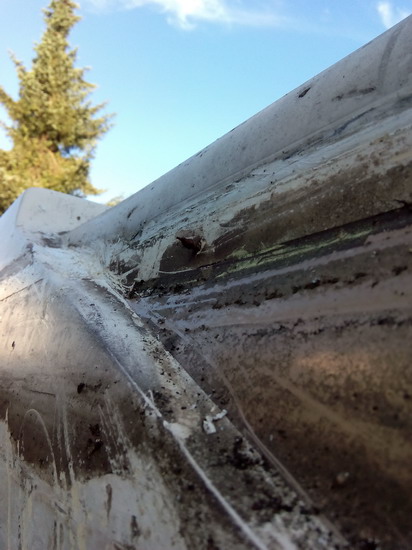

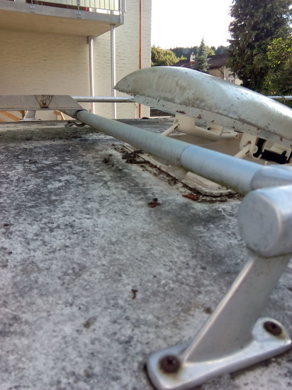

Hallo
Ich habe Eure Bilder gesehen und bin der Meinung, daß Fahrzeug bräuchte eine Intensivreinigung. Aber nicht mit einem Kärcher, weil mit dem, Wasser in die kleinsten Öffnungen gepreßt wird. Ich meinerseits habe mein Fahrzeug mit Industriereiniger per Hand abgewaschen, damit Flechten, Mose und andere Ablagerungen erstmal runter sind. Um zuverhindern das Regenwasser in das Fahrzeug gelangt, habe ich die Abdichtungen von Dachluken, Dachrehling und anderen Anbauten mit Karosseriedichtmasse überklebt.
Viele Grüße
und frohes Schaffen
Viele Grüße
und frohes Schaffen
