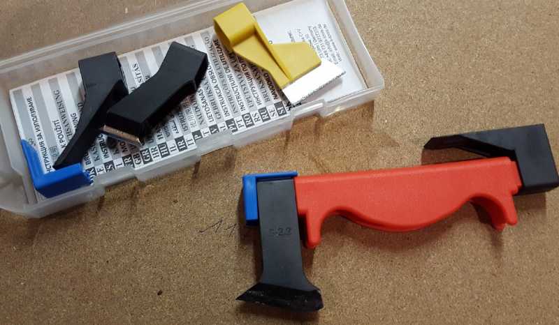

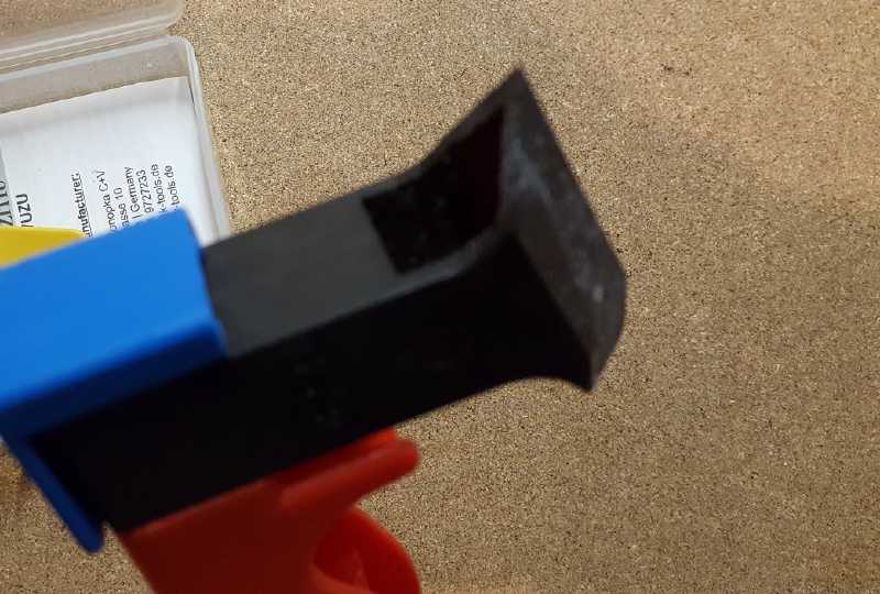

Hallo Franz
Es gab mal bei Aldi & Co ein solches Fugenmesserset zum ausschneiden der Fugen , das funktioniert ganz gut . Die Messerköpfe sind wechselbar und die meisten sind aus Kunststoff , das schont dann auch den Lack

Hallo Kurt
ich habe die Fugenmesser vor kurzem noch irgendwo gesehen,aber in den Baumärkten bekommt man die ja auch zu kaufen ! wie hast Du die Fuge ausgeschnitten im kalten zustand oder hast alles mit einem Fön warm gemacht

01 Feb. 2017 18:17
Habe sie im Sommer ohne Föhn oder sonstiges geschnitten , hatte Angst den Lack oder GFK zu beschädigen , funtionierte ganz gut , ist eben ein bischen gefummel
