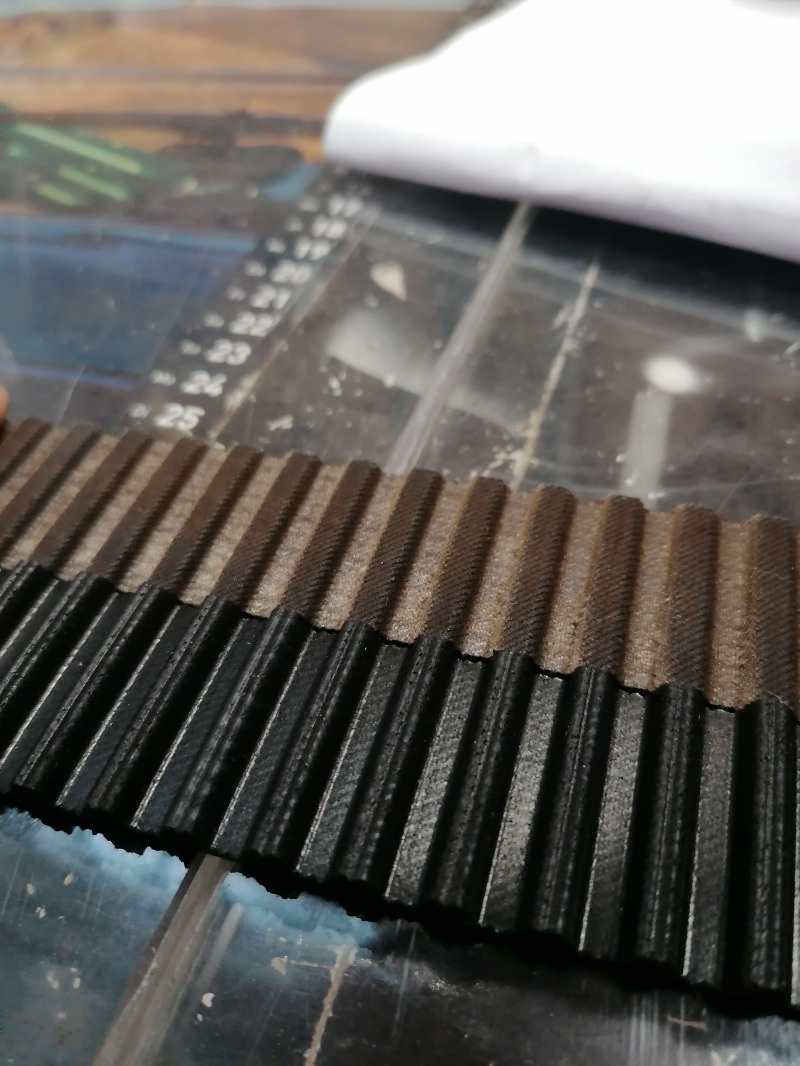

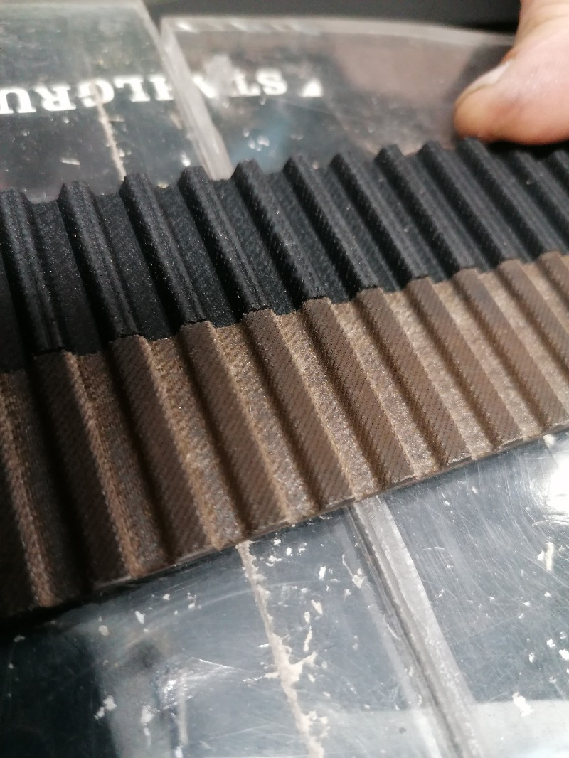

ja ich hab jetzt schon drei kits bestellt nur leider hat keiner gepasst deshalb wenn du mir sagen kannst wo du deinen bestellt hast schau ich da oder vielleicht hast du auch ne Artikelnummer.
Ich habe jetzt bei AA einen bestellt und mal schauen ob er passt.
LG Chris
LG Chris

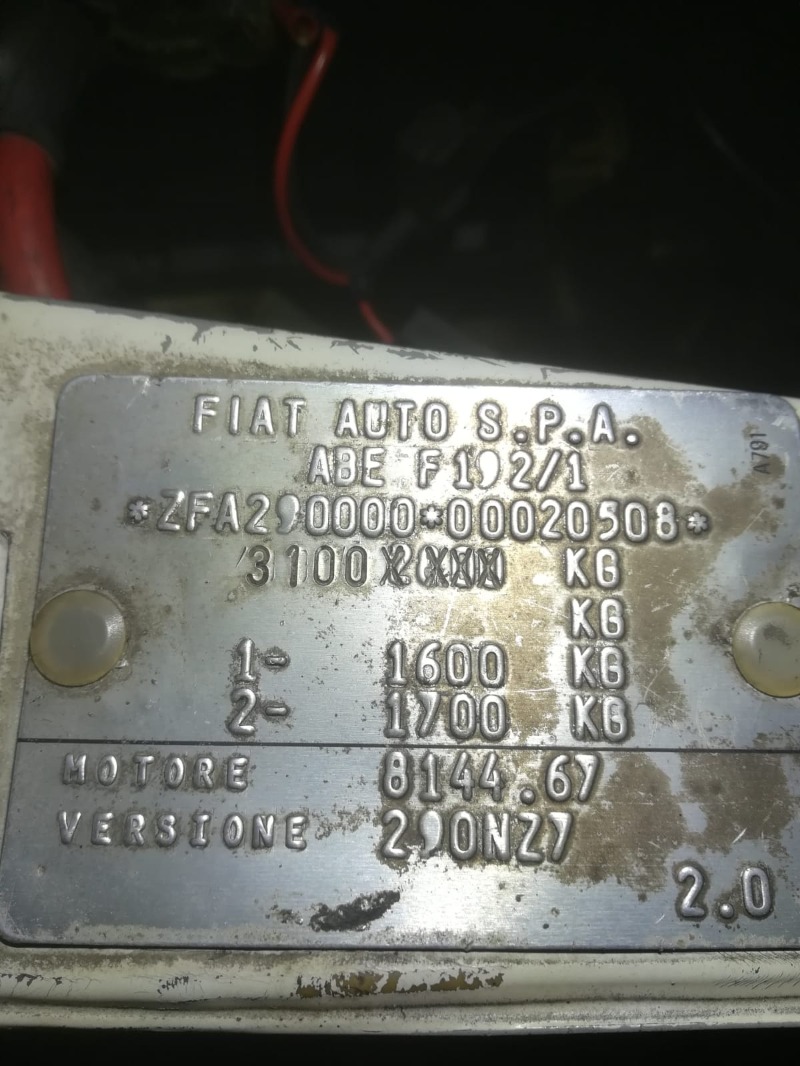

Moin Chris
wenn dein Profil stimmt, hast du einen 75 PS Diesel. Jetzt weiß ich natürlich nicht, welcher Motortyp bei dir verbaut ist. Bei mir ist ein 8144.67 drin. Dafür gibt es von Continental einen Zahnriemensatz der den Zahnriemen und 2 Rollen beinhaltet. Den habe ich über daparto.de gekauft. Beim 280er Modell ist das etwas einfacher, weil dort dabei steht für welchen Motortyp der Satz ist. Dann musst du dir nur noch den Anbieter deiner Wahl raussuchen und bestellen. Hat bei mir auf Anhieb funktioniert. Du hast den 290er, da gibt es von Continental 2 Sätze (ab 07/1990). Soweit ich gesehen habe ist der Unterschied, ob ein Spanndämpfer mitgeliefert wird, oder nicht. Da musst du dir deinen Motor mal genau ansehen....
Gruß Dirk

Also leider hat der von AA nicht gepasst. Dirk kannst du mir vielleicht das Kit was du gekauft hast die Artikelnummer senden.? Ich habe mich mit daparto in Verbindung gesetzt der war sich aber auch nicht sicher vielen dank im voraus.
LG Chris
LG Chris

also ich habe diesen: CONTINENTAL CTAM CT731K1 Zahnriemensatz.
Der passt bei mir hervorragand. Dein Hobby ist eigentlich neuer, da dürfte der gar nicht mehr passen, andererseits hast du lt. deiner Aussage den gleichen Motor....
Noch ein Tip zur Montage: Oben anfangen, Schraube von der Abdeckung oben wieder halb reinschrauben, den Zahnriemen mit einem Stück Holz unter der Schraube durch gegen rausrutschen sichern (aber nur leicht, soll ja nur nicht rausrutschen). Der Zahnriemen passt absolut gerade so! Und du kannst, wenn du die Spannrolle etwas vorspannst, in die Spannvorrichtung der Spannrolle einen Maulschlüssel reinstecken (von unten gut erreichbar). Damit kannst du dann die Spannrolle bei der Montage am Kurbelwellenrad soweit mit dem Maulschlüssel entspannen, daß der Zahnriemen am Kurbelwellenrad dann sauber drüberflutscht.
Gruß Dirk
Gruß Dirk

20 Juli 2020 22:53Hallo Chris,Chris schrieb: Also leider hat der von AA nicht gepasst.
wieso passte der nicht? Wie viele Zähne hatte er denn?

21 Juli 2020 07:22Moin Chris,Chris schrieb: ....haben beide 152 Zähne.
dann ist es doch okay. Die andere Farbe und das andere Material würde ich nicht überbewerten. Ich habe meine Zahnriemen bis dato alle bei AA gekauft und noch nie Probleme.
