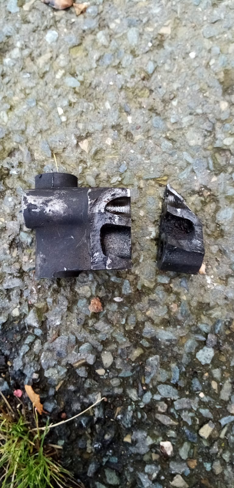

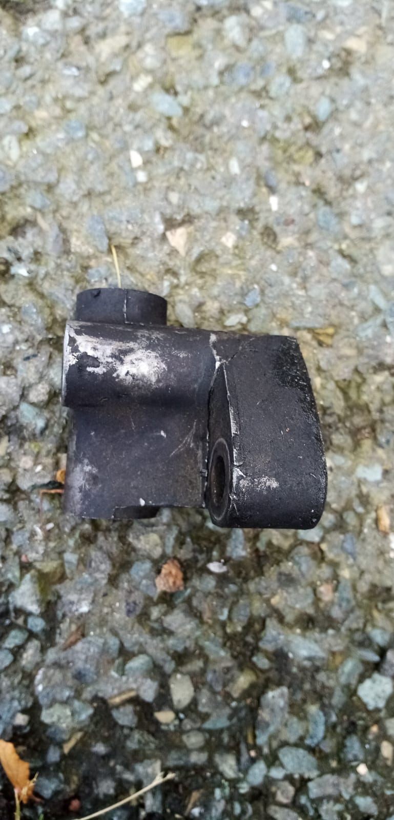

Hallo liebe Gemeinde , wir sind seit gestern nach zwei Wochen wieder zu Hause . Fast ohne Panne ..... Wir waren im Schwarzwald überall , jeden Tag an ein anderen Ort .
Auf dem Heimweg kurz nach Regensburg gab es einen Knall und und kein Strom mehr . Die Lichtmachschienen Halterung ist gebrochen und der Keilriemen ist auf und davon . Meine Frage nun ,wer hat zufällig so eine Halterung in sein Bestand, oder weiß wo wir so was als Ersatzteil herbekommen ....

Rene das Teil kannst du locker selbst herstellen.
Ein stückchen Rohr dickwandig,bischen Flacheisen 5mm ebbes Schweißen,Bohren, ferdsch und einbauen

Hallo Alfred,
Danke für deine Antwort,werde es so machen wie du es beschrieben hast,es ist kein Orginalersatz mehr zu beschaffen,also bleibt mir auch nix anderes mehr übrig

Hallo Rene,
gusseisen ist mit schutzgass gut zu schweitzen.
