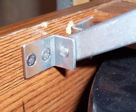

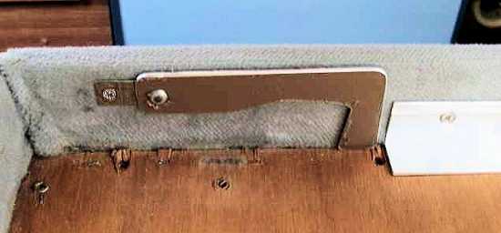

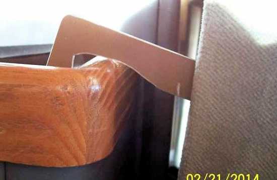

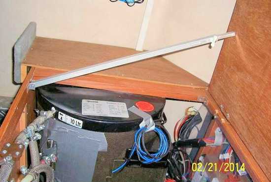

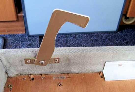

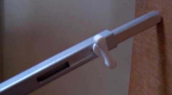

habe wieder ein Ärgernis beseitigt. Die beiden Seitenklappen an der Sitzgruppe haben mich immer geärgert, da keine Halterung für die Klappen vorhanden war.
Anhand der Bilder ist ersichtlich was gemeint ist.
Erst die Klappe über dem Wassertank.
Nun die Klappe über dem Boiler und Ladegerät.
