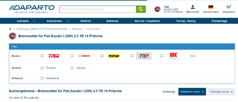

online kann man oft auch ohne Schlüsselnummern suchen. Dafür wird dann z.B. nach Fiat, Ducato I, II oder III und letztendlich nach der dem Aufbau inkl. Motorisierung gesucht
Das könnte dann z.B. so aussehen, wobei ich hier mal von einem 290 Ducato 1 mit 2,5 TD (Pritsche) ausgegangen bin.. Womo wirst du dabei matürlich nicht finden.
Siehe da, 23 Bremssättel gefunden.

Moin Dirk,
soweit war ich auch schon. Aber mein Mechaniker braucht wohl die Schlüsselnummern. Hab jetzt eine Zuordnungsliste gefunden... Hoffe, dass er jetzt fündig wird.
Schöne Grüße und vielen Dank:)
Thomas
