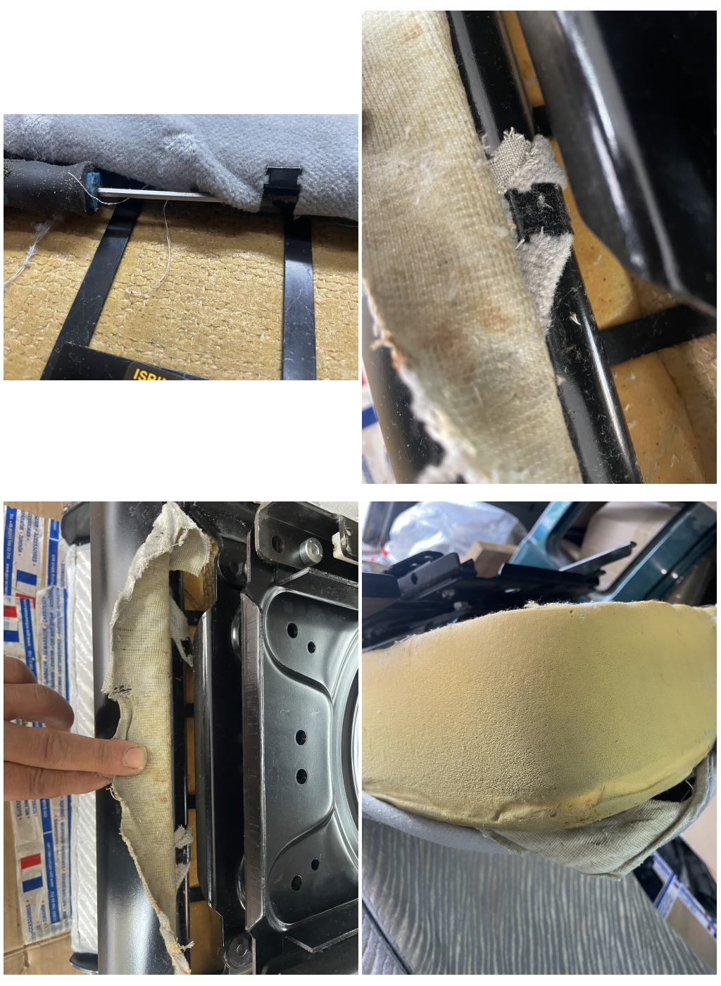

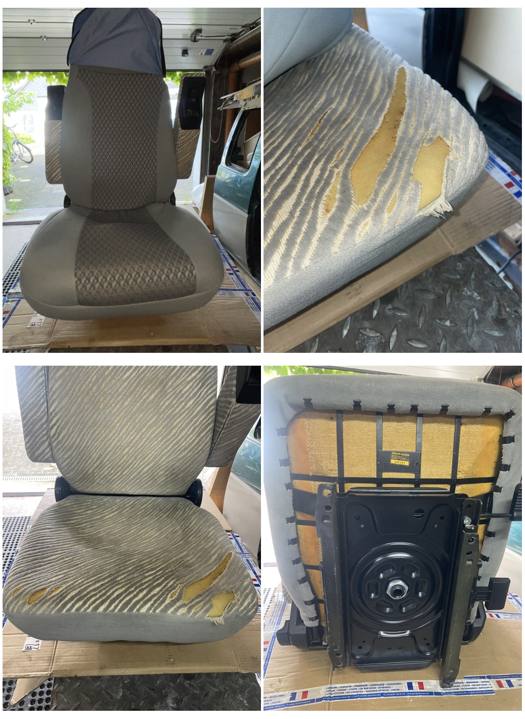

als wir unseren Hobby 600 in 2023 kauften, waren der Fahrer- und Beifahrersitz mit nicht sehr angenehmen und nicht gut passenden Polyesterschonbezügen sowie zusätzlichen Baumwollüberzügen versehen. Der Hauptgrund hierfür war wohl dass der Originalbezugsstoff auf der Sitzfläche des Fahrersitzes verschlissen und die Armlehnen des Beifahrersitzes an den Ecken zwie kleine Löcher haben. Die andere Sitzfläche, die Rückenteile und die Armlehnen sind zwar ausgeblichen aber intakt.
Da wir beim Umbau der hinteren Sitzgruppe zum Festbett die ursprünglichen Polster ausgebaut und aufgehoben haben, habe ich daraus einen neuen Bezug hergestellt.
Zum Abziehen des Bezugs muss der Sitz nicht zerlegt werden. Von unten müssen die Befestigungsklammern vorsichtig mit einem dünnen Schraubendreher abgehebelt werden. Dann lässt sich der alte Bezug vom Schaumkissen abziehen. Für das spätere Beziehen empfiehlt es sich die hintere Blende vom ISRI-Sitz zu entfernen.

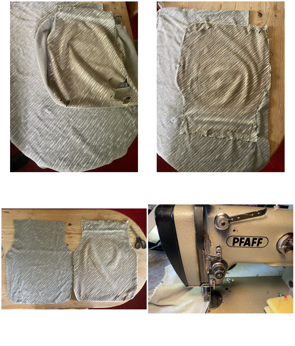

Die Nähte vom Hauptbezug wurden vorsichtig aufgetrennt. Im Vorfeld einige Markierungen mit einem wasserfesten Filzstift auf der Rückseite gemacht, damit das Zusammennähen einfacher geht. Mit Hilfe unsere schönen alten Industrienähmaschine war das Zusammennähen eine schöne Arbeit.

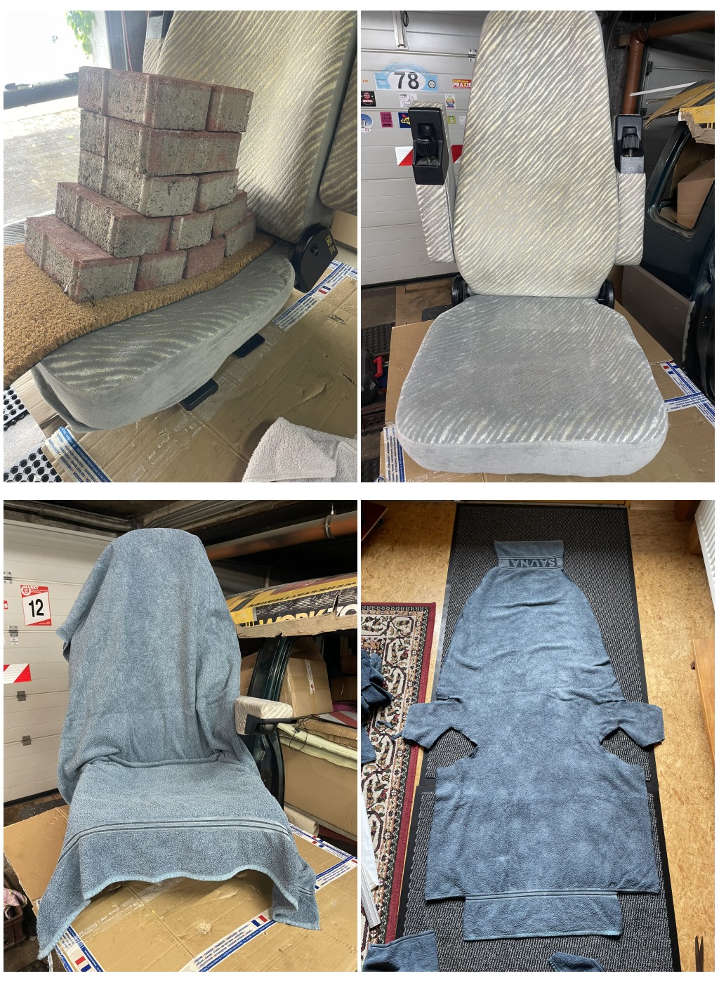

Der Bezug ist in der Mitte des Formkissens verklebt. Mit Hilfe von temperaturbeständigem Sprühkleber, entsprechenden Gewichten und einer flexiblen Matte zur Gewichtsverteilung ist dies gut machbar. Der Sprühkleber benötigt 12 Stunden bis er vollständig abgebunden hat.

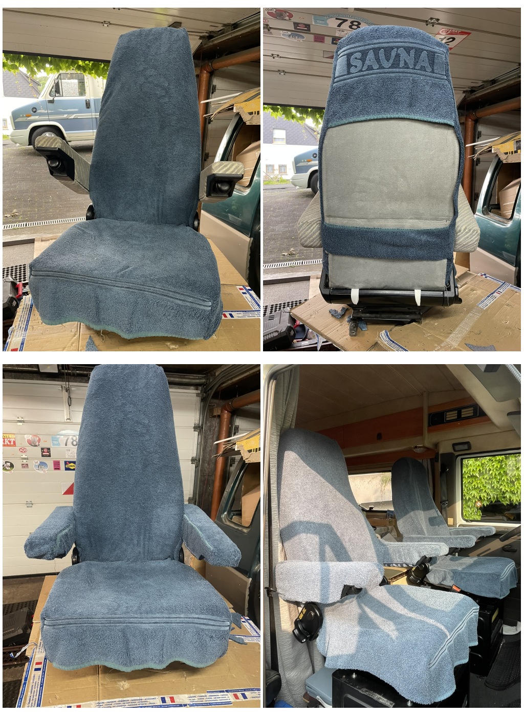

Da bei uns das Wetter momentan nicht zu Hobby-Fahrten einlädt und ich die Sitze ausgebaut hatte, habe ich aus zwei älteren Saunatüchern, die farblich zu unserem blauen Hobby 600 passen, zwei Schonbezüge hergestellt, die sich problemlos abziehen und waschen lassen. Vom Stoff sehr angenehm und außerdem muss ich nicht so aufpassen, falls ich mal mit (verdreckter) Arbeitskleidung in den Hobby steige.
