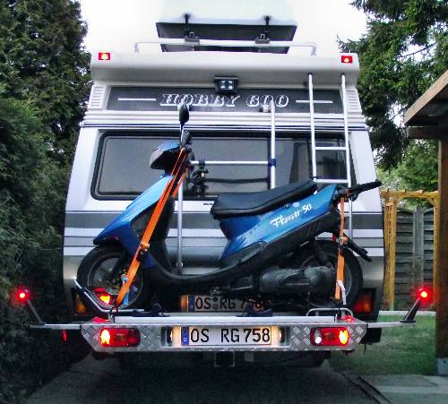

Mensch Manni, das sieht richtig edel aus!! :sorry:

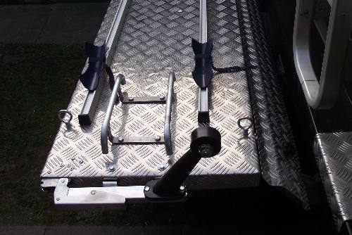

So, die Begrenzungsleuchten haben auch ihren Platz gefunden, befestigt sind sie an einem Knickgelenk mit Einrastfunktion.
Eine Organspende von einer alten Alutrittleiter.
Eine Auffahrschiene fertig gekantet sponserte heute noch ein
Schrottcontainer, „ehemalige Kabelbrücke“ passt perfekt!
So, ich haben fertig!
Viel Spaß beim Nachbau der Bühne, und noch besten Dank für die
Lobeshymnen auf meine Arbeit!

Feinste Arbeit , Hut ab !
Wie viel breiter bist du mit den Positionsleuchte als das Womo ?
Hast du weiße Lampen nach hinten oder sind da rote Birnen drin ?
Oder kann ich nicht gucken ?

In den Positionsleuchten sitzen LED`s vorne weiß hinten rot.
Die Leuchten stehen 5cm über!

Der Elektriker sprach es werde Licht doch OSRAM tat es nicht,
Manni hatte vergessen den Natoknochen umzulegen, ohne umlegen nichts Strom!
Aber alles ist gut, und es leuchtet wie ein Tannenbaum!
:dankeschoen noch einmal an den fleißigen Elektriker der seinem Hobby 600 fremd gegangen ist, mit einer Lady ganz in weiß Namens Bluemotion, um nach Bramsche zu kommen :drive1:
