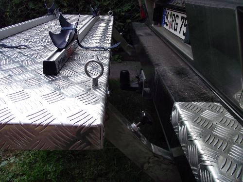

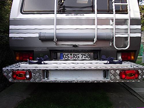

Moin @ all

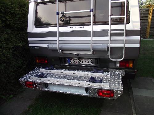

Endlich bin ich dazu gekommen, mit einem Projekt anzufangen was mir schon seit ewigen Zeiten im Kopf herumschwirrt.
Eine Transportbühne soll es werden, warum nicht nur einfach einen Rollerträger? Ich möchte die Bühne variabel nutzen können, zur Aufnahme einer Transportbox, wahlweise E-Bike´s oder Motorroller.
Das ganze Z- Profil (Böschungswinkel) habe ich aus VA 40x60 Profil gearbeitet.
Die Trägeraufnahmen 50x70 und der Querverbinder 30x30 werden noch verzinkt.
Wie das ganze weitergeht demnächst!

Moin Manni,
nimmst Du Bestellungen entgegen?

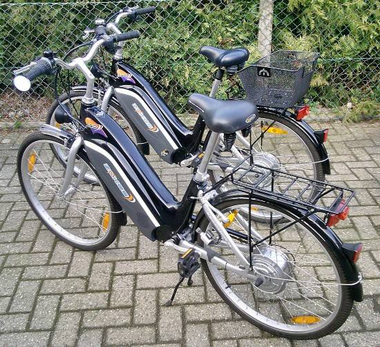

Eine Frage habe ich aber noch: Die Fahrräder auf dem ersten Bild gehören....?
Re: Aw: Transportbühne
05 März 2011 21:20Eins gehört derjenigen die du auf den Geschmack gebracht hast :804:Lollo_C schrieb: Die Fahrräder auf dem ersten Bild gehören....?
Das andere gehört dem der durch die erstere auf dem Geschmack gekommen ist :618:
Es sind zwar noch 24V Bike`s aber laufen Super,und das ganze gabs für einem Kurs, dafür bekommst du noch nicht einmal einen Ersatzakku.
Den Rest erzähle ich dir an der Ems.

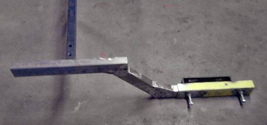

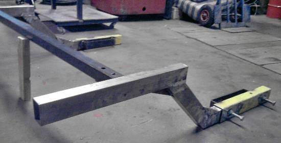

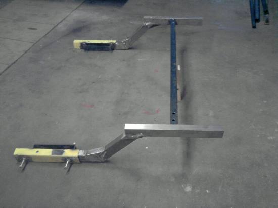

Moin @ all

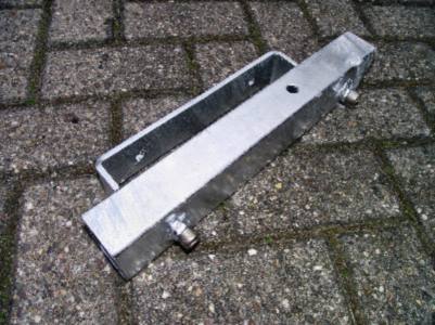

weiter geht es mit der Bühne,die Teile sind vom verzinken wieder da.
Bilder sagen mehr als tausend Worte!

Moin, moin Manni,
das sieht ja schon gut aus. Da kann ich ja sehen, wie es bei mir noch werden soll. Die Vorrichtung unterm Mobil ist bei mir ja schon vorhanden. Für die Bühne bin ich in der Planung. Deshalb schaue ich auch ganz interessiert auf Deine Bilder :woohoo:

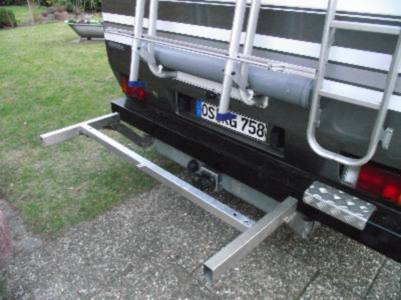

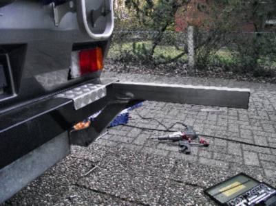

Moin aus Bramsche,

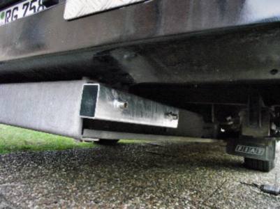

mühsam ernährt sich das Eichhörnchen, erste Anprobe des Trägers.
Jetzt auch mit Rollerhalter, hatte gerade kein anderen, muss aber auch gehen!

09 Apr. 2011 13:28Moin Manni,Hobbytreiber schrieb: Jetzt auch mit Rollerhalter, hatte gerade kein anderen, muss aber auch gehen!
bis 6 km/h kein Problem. Wenn Du aber schneller fahren willst, solltest Du für den Halter einen Sitz montieren.:1939:

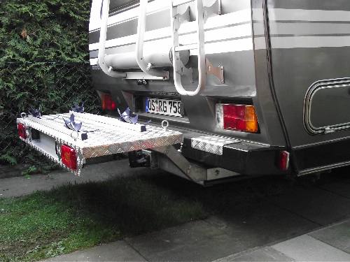

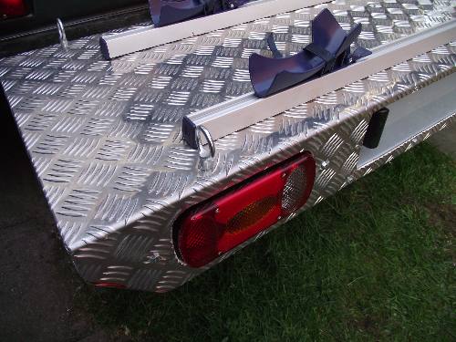

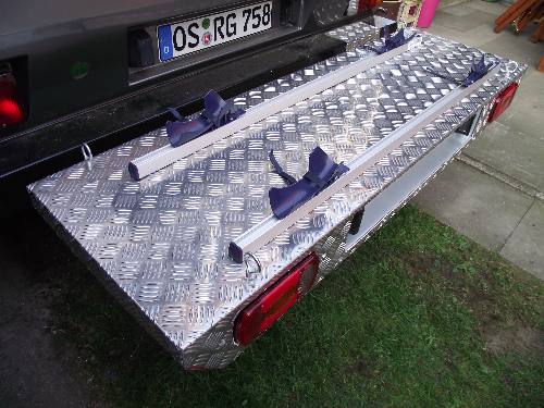

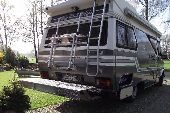

Moin @ all

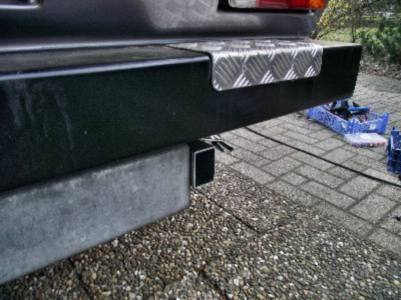

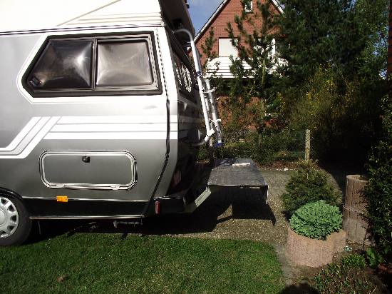

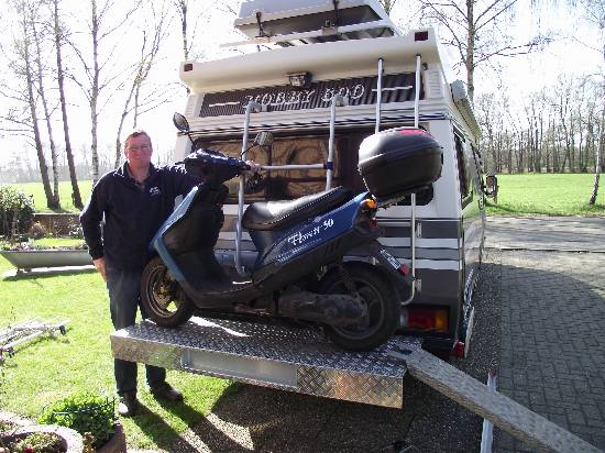

Manni löchert Alfred Sonntags nicht nur mit Fragen, sondern war selber fleißig.
Meine Bühne ist fast vor der Fertigstellung. Die Lichtanlage muss noch verkabelt werden und die Begrenzungsleuchten fehlen noch.
Die Begrenzungsleuchten werden so montiert das man sie bei nicht Gebrauch einklappen kann.
Des weiteren fehlt mir noch der Rollerstandbügel, damit geht es morgen weiter.
Als Anlage noch ein paar Bilder:

Moin Manni,
:daumen2: ...viel mehr gibt es nicht zu sagen!
Wenn Du einen Elektriker braucht: kostet 2 l Motoröl extra :evil:

Tach Manni,
hätte da noch einen Vorschlag wegen dem Glanz hinter der Hütte.
Natürlich ernst gemeint. Ich würde bei dem vielen Alu das ganze in Wagenfarbe lackieren
und dann mit dem Rutscher noch besser wäre ein Bandschleifer mit ganz feinem Schmirgelpapier die Tränen wieder Blank schleifen und Klarlack drüber das sieht dann echt geil aus.
grus aussem Westerwald
Alfred
Alfred

Moin Alfred
Lackieren ja, Wagenfarbe ja!
Aber nur die alte blaue Asiatische Plastikschüssel wo sie einen großen Kult-nahmen aus Kornwestheim ran-geklebt haben !

Moin Manni,
RESPEKT, sieht super aus - Fazit -
gleiche Anhängerkupplung wie ich, also gleiche Maße, nimmst du die Bestellung per mail, Postweg oder telef. entgegen? Zeitlich passt das ja bis zum Treffen!
Gruß Maxe
noch ne ernste Frage: habt ihr "Transportbühnenfahrer" eigentlich Luftfederung oder zumindest verstärkte Blätter unter´m Heck? (ich meine natürlich den Hobby)
Gruß Maxe
Antworten zu maxe
18 Apr. 2011 07:45Moin Detlef,maxe schrieb: ... nimmst du die Bestellung per mail, Postweg oder telef. entgegen? Zeitlich passt das ja bis zum Treffen!.
hinten anstellen! Wo kommen wir denn da hin? Außerdem habe ich Zusatzluftfederung; damit bin ich eh eher dran :evil:
