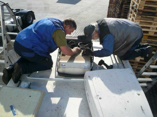

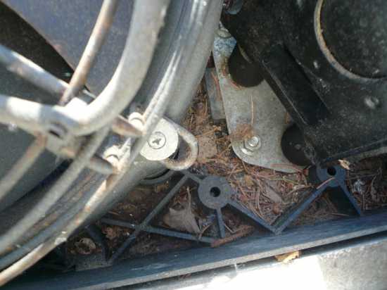

Wer auch so eine Electrolux-Klimaanlage auf dem Dach hat, der sollte mal ab und zu den Deckel oben abschrauben und die Blätter raussaugen.
Ich hatte letztes Wochenende das Pech, daß auf der Autobahn bei Dauerregen aus der Klimaanlage unter der Decke über dem Bett das Wasser tropfte.
Das war ärgerlich!
Ich fand aber eine Werkstatt im Gewerbegebiet Manching (hinter München), die mir geholfen hat. Hier füge ich mal drei Fotos ein:
Die Männer haben den Deckel abgenommen und schauen sich das an:
Da sieht man Blätter und Tannennadeln, das Wasser konnte nicht mehr normal ablaufen
und kam durch die Lüftung und tropfte aufs Bett:
