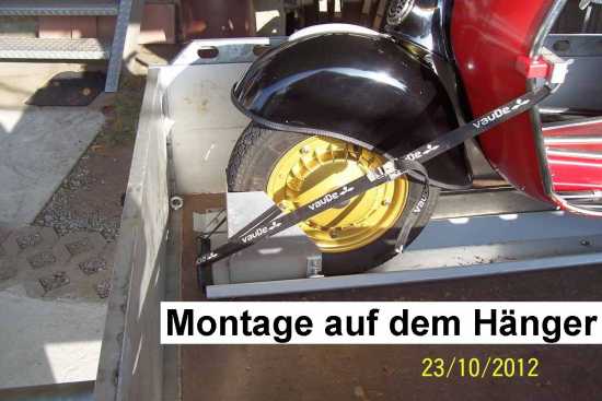

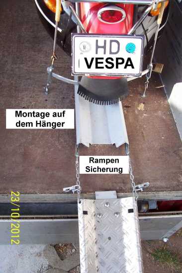

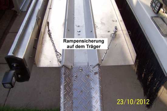

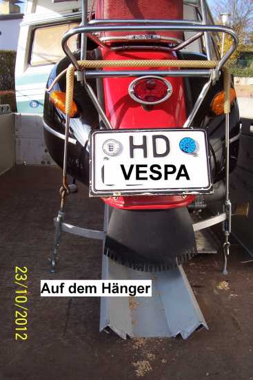

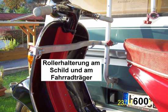

heute will ich meinen modifizierten Träger vorstellen, den ich auf einem Anhänger, oder als Träger am Hobby600 verwende.
Die nachfolgenden Bilder sollen für sich sprechen und zur Selbsthife anregen.
Bei Fragen sind auch neue Bilder möglich.

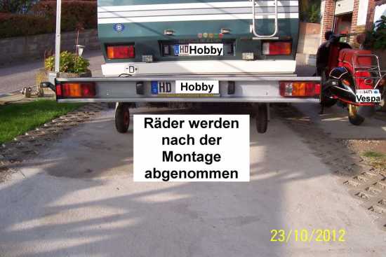

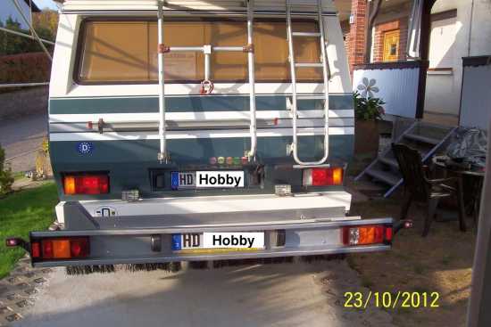

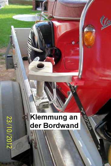

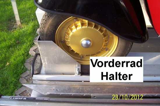

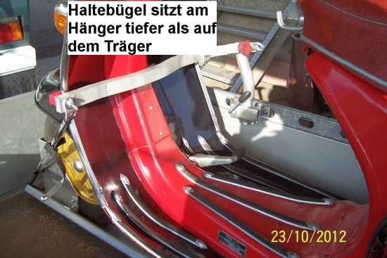

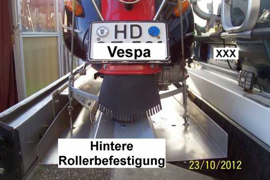

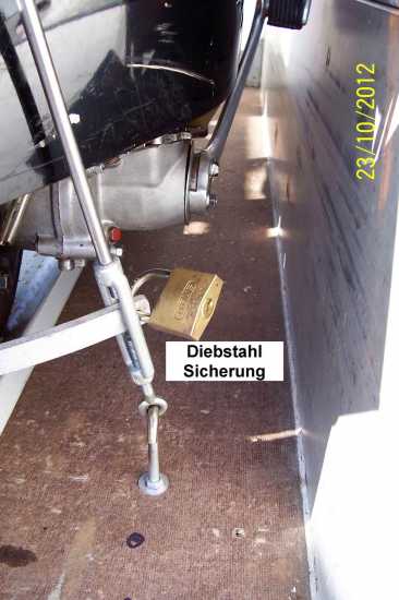

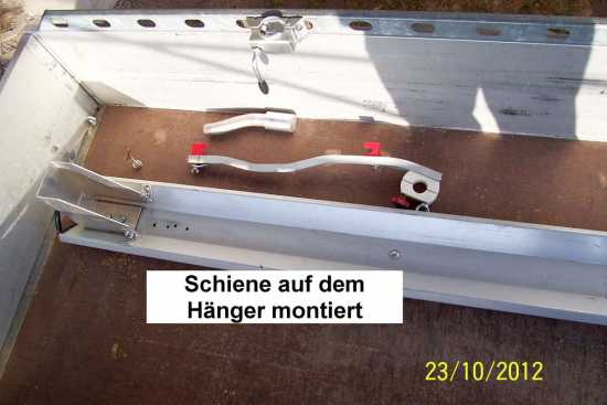

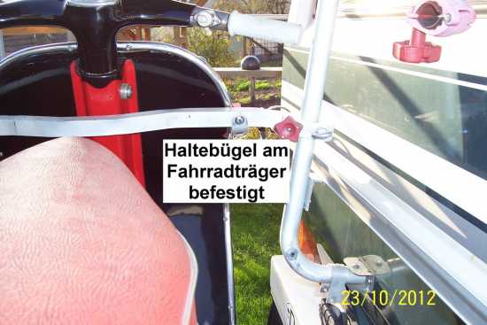

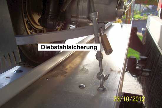

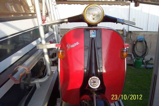

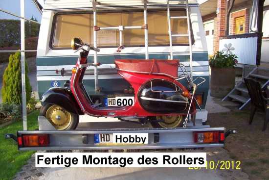

es geht weiter mit dem Roller-Träger.
Mein Träger ist zugelassen für 200 Kg.

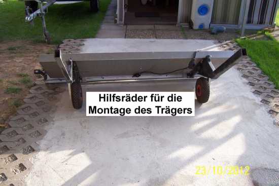

Da ich den Träger allein wechseln oder anbauen muß, habe ich mir zwei Gummiräder als Hilfsmittel angebracht. Nun kann ich den Träger ohne Kraftaufwand montieren.
Anbei Bilder meiner Konstruktionen der Halter und Befestigungen.
Genug gesehen für eigene Anregungen. Bei Fragen helfe ich natürlich mit Ratschlägen.

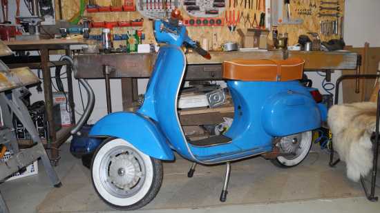

insperiert durch deinen Beitrag habe ich die kalte Jahreszeit genutzt um in der warmen Werkstatt dafür zu sorgen dass du nicht alleine mit ´nem Roller als Beiboot rumfahren mußt und hab ne Vespa Primavera 125 BJ 1977 komplett zerlegt und Motor neu gelagert und abgedichtet, Bremsen, Kupplung, Züge, Tank, Stoßdämpfer usw. erneuert, den original-Lack aber erhalten. Jetzt schau ich mir mal ganz genau die Bilder deiner "Befestigungs-Vorschläge" an und komme gegebenfalls auf dich zu wenn ich noch Fragen habe. Freu mich schon auf ne gemeinsame Ausfahrt bei irgendeinem Treffen.

Ich kann mir vorstellen was du damit meinst = die Originalreifen aus ´77 !! Hat zumindest bisher jeder gemeint der den Roller gesehen hat, aber !! diese Reifen sind selbstverständlich auch neu oder glaubst du wirklich ich setze mich mit meinem "zierlichen" Körper auf einen Roller mit alten Reifen :woohoo:
