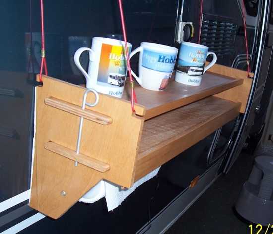

habe einmal wieder gebastelt und meinen Edelstahl-Hängetisch erneuert und aus Holz hergestellt.

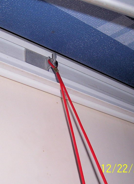

Die Einhängung für die Markise wurde nun aus einem Stück gefertigt.
Der Tisch wurde zerlegbar ausgeführt um keine Probleme beim Verstauen zu haben.

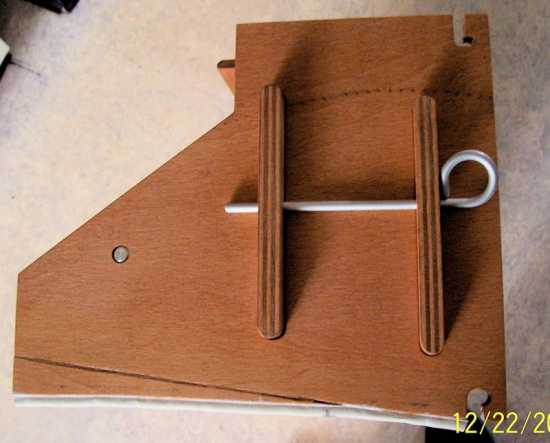

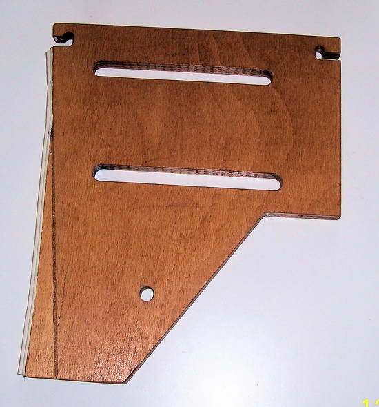

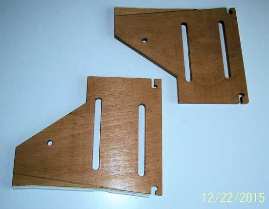

Die Seitenteile wurden mit Schlitzen versehen wo die Tischplatten eingesteckt werden können und mit Alustiften gesichert werden können.
Die leichten Ketten, die ich vorher hatte, wurden durch Seile ersetzt, da ich festgestellt habe, daß garnicht so oft verstellt werden mußte wie ich dachte. Die Seile haben eine Textilseele und sind reißfest.

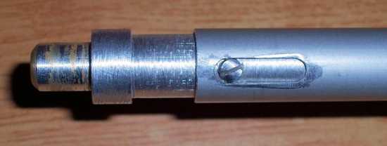

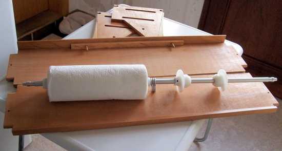

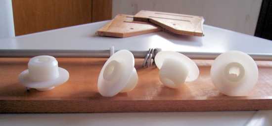

Eine Alu-Rohr wurde als Papierrollen Halter konzipiert und mit gefederten Steckbolzen versehen, zum leichteren Wechsel der Rollen.
Der Aufhängungswinkel ist an der Markise ist nur eingehängt und trägt sich allein durch das Eigengewicht.
Am Tisch sind die Seile auch nur eingehängt und halten ihn in der Waagrechten.
Zum leichteren Verstauen wird der Tisch zerlegt und eingepackt.

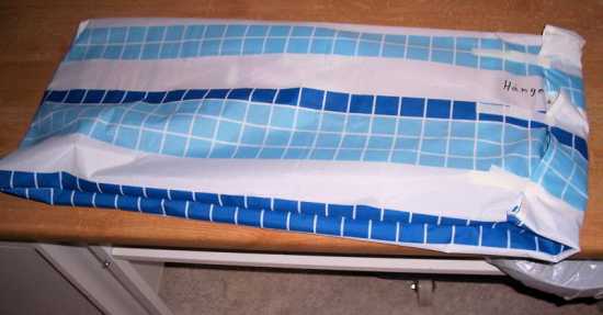

22 Dez. 2015 20:08 - 23 Dez. 2015 09:51Anhang HängeTisch1.jpg wurde nicht gefunden.
So sieht er verpackt aus und kann noch unter dem Bett plaziert werden.
Die Hülsen für die Seile habe ich aus einem dünnen Messingrohr gefertigt und mit der Kabelschuh Zange gequetscht.
Einen Schutz habe ich noch aus einem übrigen Duschevorhang genäht und mit Klettverschlüssen versehen.
Viel Spass beim Nachbauen und sollten Fragen sein, nur fragen.
