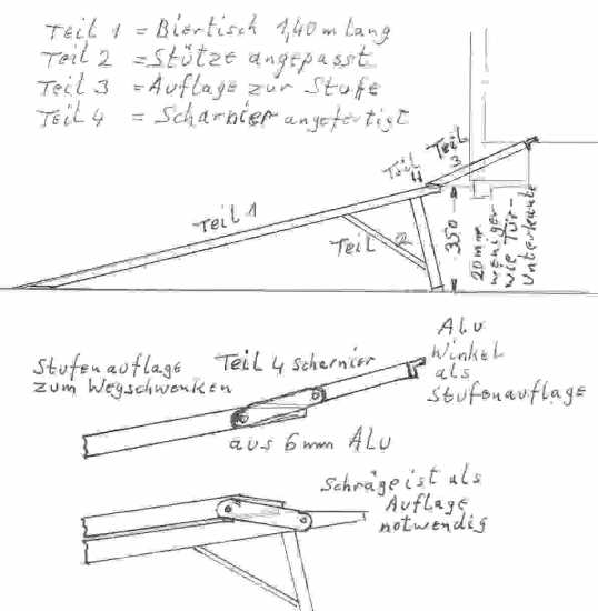

Re: Hundeeinstiegshilfe
21 Sep. 2016 21:14
Hallo Regina :drive1:
eine einfache Möglichkeit ist, nicht lachen, ein leichter Biertisch, der für euren Zweck modifiziert wird.
Er muß nur in der Länge abgemacht werden, wie ich es aufgezeichnet habe.
Dabei muß nur die Stütze auf die Höhe des Einstieges abgemacht und neu verschweisst werden.
Das Maß wird 2 cm niedriger gehalten als der Bodenabstand der Tür.
Wichtig dabei ist die Schräge am Tisch, weil darauf sich das Auflagebrett (Teil 3) auflegen soll und somit das Gewicht aufnehmen muss.
Auch ist der Alu-Winkel am Auflagebrett zur Gewichtsaufnahme wichtig.
Der Drehpunkt für das Auflagebrett (Teil 3) und Rampentisch (Teil 1) muß festgelegt werden, wenn das Teil 3 umgeklappt auf Teil 1 aufliegt.
Der Biertisch hat genau die Masse die passend zur Tür Breite sind, oder er kann leicht nachgearbeitet werden.
Die Drehpunkte für das Scharnier (Teil 4) könnten einfach mit M6 "Stockschrauben", die gekürzt und mit "Hutmuttern" eingeschraubt werden. Zu halten haben diese Schrauben nichts, sie dienen nur für die Schwenkbewegung des Teil 3.
Von Vorteil ist nätürlich das Einklappen des Stützfusses für den leichteren Transport, der vielleicht auf dem Fahrradträger noch Platz hat.
Sollten Fragen dazu sein, bitte meldet euch.
Wenn das Auflage Teil 3 zurückgeklappt ist kann sogar die Tür auf und zu gemacht werden, sofern wie geschrieben 2 cm weniger als die Höhe der Tür vom Boden.
Sollte die Rampe stehen bleiben würde ich empfehlen 2 Winkel am Ende der Rampe anzubringen und mit Bohrungen zum Befestigen anzubringen.
Anhang wurde nicht gefunden.
22 Sep. 2016 11:11
bei der Übertragung der Daten ist ein Fehler passiert.
Allem Anschein ist die Zeichnung für die Rampe nicht übertragen worden.
Deshalb hier noch einmal das Bild, damit man den Text auch versteht und sich die Konstruktion vorstellen kann.
