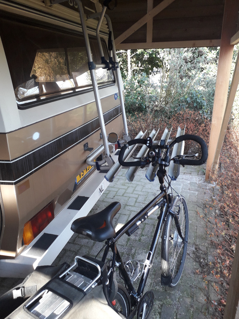

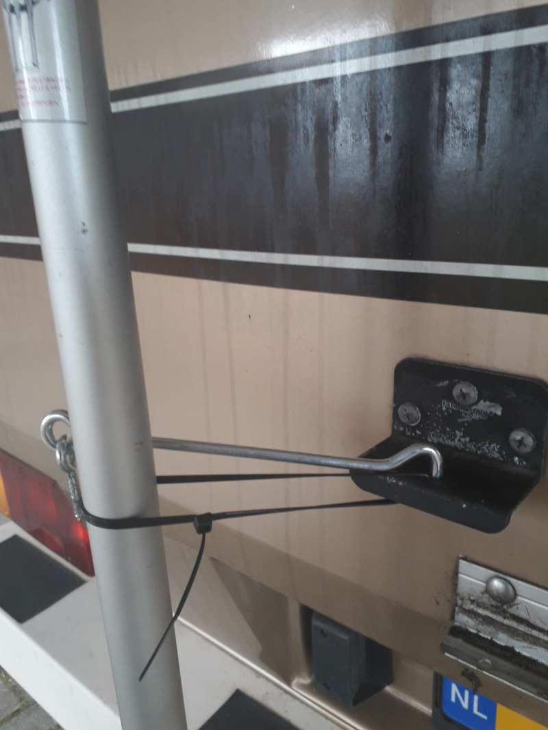

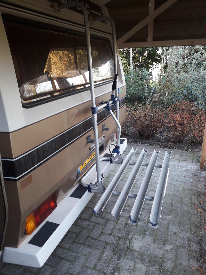

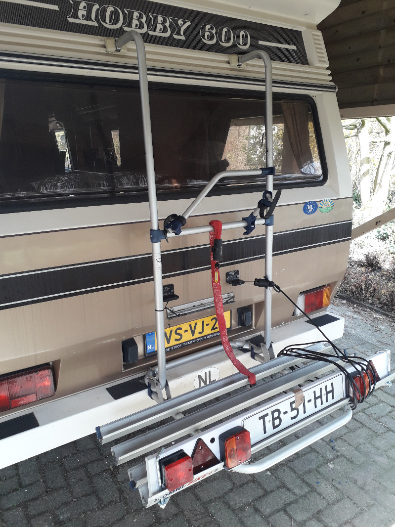

Hallo an Alle,
Es geht voran mit dem Fahrrradträger und es ist fast fertig.
Hallo Andy ürlich soll die konstruktion verkehrssicher sein. Ich hab schon Fahhräder von anderen durch die Luft fliegen gesehen auf der Autobahn und das w ünscht man sich keiner !.
Oben und im Mitte hab Ich nichts geändert das war oke aber zu hoch für 2 elektrobikes. Deswegen musste es nach unten und am liebsten auf der Stossfanger. Die vertikale Stange waren lang genug und wie auf das Bild zu sehen bis auf dem Stossfanger. Dann kommen jetzt noch 2 extra Drahteisen queer durch die vertikale Stange und wir mit Mutter festgemacht am auto. ( Sehe idee Bild mit Tür fanger. ) jetzt ist es sehr stabil. .
Am Fahrradträger steht max belastung 60 kg aber es gibt Platz für 4 Fahrräder. Unsere 2 sind schon 60 kg !
Die Träger ist aus aluminium also sehr leicht. Wir haben noch ein Träger für Auto aber das Ding ist unheimisch schwer schon ohne Fahrräder. Auch darauf soll man achten beim kauf. bei fast Alle steht angegeben wieviel Last es tragen darf.
Schöne Ostertage an Alle und auch nach Schnee kommt Sonneschein .
