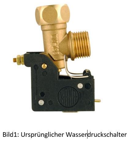

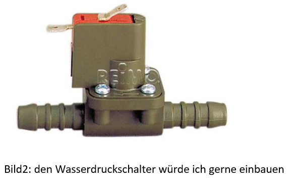

mal ne Frage an die Fachmänner/Fachfrauen unter euch.
Ich hab momentan noch die alten Wasserdruckschalter in Küche und Bad verbaut, die ja über einen kleinen Stift (wenn man den Wasserhahn auf- oder zudreht) den Schalter ein- und ausschalten.
Kann man diese durch Wasserdruckschalter ersetzen, die "nur" per Wasserdruck ein- oder ausgeschaltet werden?
Im Wassertank ist ne normale Tauchpumpe mit 1.4bar.

06 Mai 2021 14:59Hallo Uwe,UweB schrieb: Im Wassertank ist ne normale Tauchpumpe mit 1.4bar.
bei einer Tauchpumpe benötigst Du die Wasserhähne mit Schalter. Druckschalter funktionieren nur bei Druckpumpen.

Hallo Uwe,
ich würde auch bei Druckpumpen die Wasserhähne mit Schalter einsetzen, damit gewährleistet ist, dass die Pumpe auch nur läuft, wenn ein Wasserhahn aufgedreht ist.
Sollte mal eine undichte Stelle in dem Leitungs-/Schlauchsystem sein, wird der Tank nicht ungewollt leergepumpt und das Wasser im Hobby verteilt.

Das ist eine sehr gute Anregung von Euch den Schalter quasi als Sicherheitsschalter auch bei Druckpumpen zu zu nutzen.
Danke dafür. So manche haben sich schon das Wohnmobil befällt, wenn der Hauptschalter an war.
