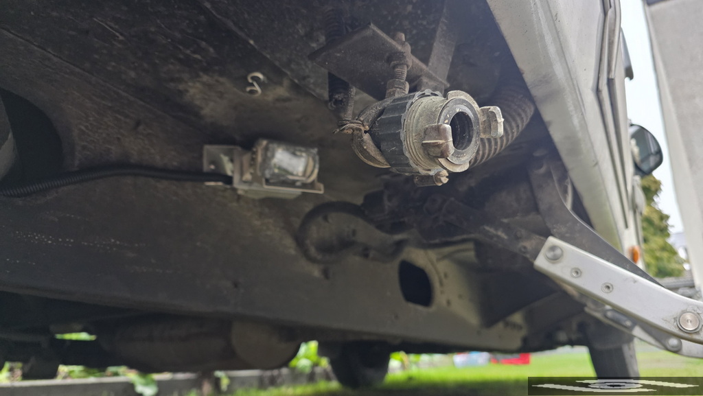

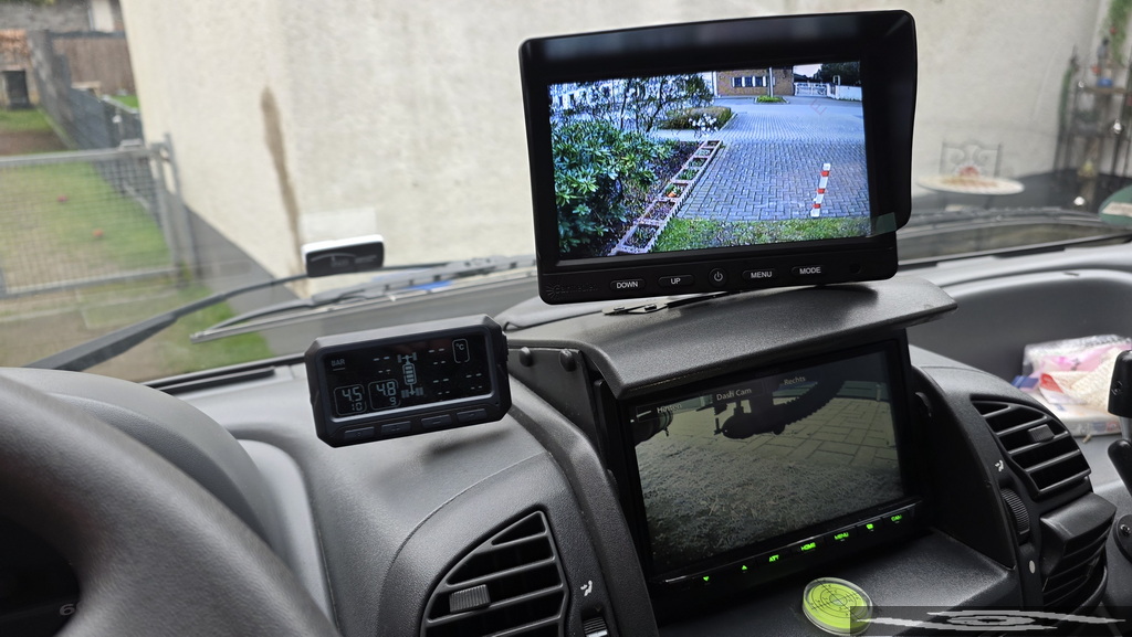

unser Hobby 600/690 war mit einer Rückfahrkamera ausgerüstet. Beim Einlegen des Rückwärtsgang zeigte sie das Bild im Radio an. Allerdings war die Qualität dem Alter der Kamera entsprechend. Eben 20 Jahre alt. Außerdem vermissten die Fahrer den Rückspiegel; sprich die Kamera, die während der Fahrt den nachfolgenden Verkehr anzeigt.
Also musste ein neues Kamerasystem her. Da das Radio während der Fahrt für die Navigation benötigt wird, musste das Kamerasystem einen eigenen Monitor haben. Es wurde ein Rückfahrsystem mit Doppelkamera von Carmedien. Nun ist es verbaut und das Ergebnis ist ein Unterschied wie Tag und Nacht. Eben 20 Jahre moderner.
Für die alte Kamera habe ich auch noch eine Verwendung gefunden. Sie ist jetzt in Höhe des Abwasserauslass unter dem Fahrzeug montiert und hilft nun beim Rangieren an der Entsorgungsstation den Gulli zu treffen.

Update
Liebe Gemeinde,
es ist vollbracht. Mit reichlich "Schweiß und Tränen..." ist die Montage gelungen.
Ein paar telef. Kontakte mit dem Lieferanten konnten einige Unklarheiten bei den Einstellungen klären, die nicht in den Unterlagen standen.
Das Corpus Delictiy des (nicht richtig funktionierenden) Bestandskabels habe ich vermutlich auch gefunden - siehe Foto -
Hier hat der Vorgänger selbst gelötet...
Sonst wäre mir die Aktion neues Kabel wohl erspart geblieben.
Wenn ich jetzt noch das Chaos aufgeräumt habe, ist das Fuhrwerk wieder einsatzklar !

Lieber Wilfried,
Es wird dich nicht betreffen, aber dennoch:
-Mein Vorgänger hatte den Monitor auch zum Video gicken genutzt.
Daher lag erstens Dauerstrom an und auch das Rückfahrsignal liegt vorn.
Da nirgendwo steht, dass der Monitor die letzte Einstellung abspeichert, habe ich die Signalumstellung ewig nicht hinbekommen.
Der Lieferant konnte mir auch nicht sagen, ob der Monitor im abgeschalteten Zustand Ruhestrom nimmt.
War für mich wichtig, da bei mir ja Dauerplus anliegt.
Den Umbau wollte ich mir sparen; ich habe einen Minischalter davir gesetzt.
Herzlicher Gruss
Klaus
